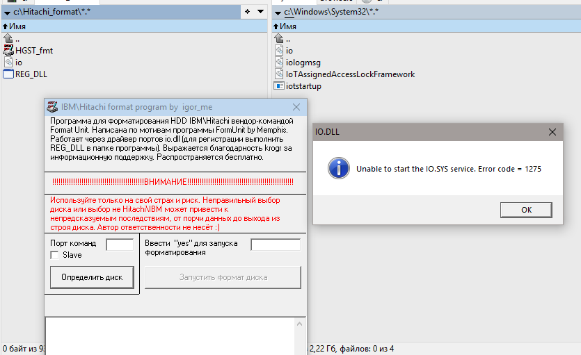

Greyleon
Запускаю HGST_fmt.exe от имени администратора, io.dll на месте, но выдаёт ошибку при нажатии кнопки - Определить диск - драйвер с портами не установлен

igor me v2
Я полагаю глупо спрашивать, видя окна десяточки, 32-битная ли у вас ОС? Или таки 32-битная дясяточка Под x64 НИ БУДИТ РАБОТАТЬ ВАЩЕ НИКАК Берём x32 ОС или пробуем FormUnit...

Greyleon
igor me v2
Семерку лучше тогда выбрать для надёжности? А подключенные через usb диски Hitachi format поддерживает? или лучше заместо сд-ка поставить диск - это я про ноуnбук говорю. Почему-то кажется, что с FormUnit я не справлюсь, поэтому оставлю на потом
Где там удалось по фото десятку увидеть, там окно totalcmd
И еще такой вопрос, если программу запускать через виртуальную WinXP или так не будет работать?

igor me v2
Ну совсем идеально XP. 7-ка по идее тоже будет работать...
Разумеется нет. И кстати к продолжению нашей беседы про эти переходники - абсолютное большинство вендор-софта не работает через них...потому что вендор-команды не проходят
Да ничего сложного, обычный DOS
Можно и так пробнуть, можно вместо основного и пробнуть с LiveCD, вариантов несколько...

Greyleon
igor me v2
Давно позабытый. Вот интересно после того, как нужно будет сделать, столько телодвижений - результат положительный будет или нет?

suto22
На Вин10х86 работает.
