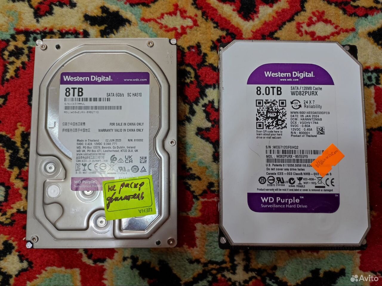

    Скажите пожалуйста какого семейства 8ка та что слева плата 810032, плату комп видит в WDMarvel но инормацию не отдаёт https://80.img.avito.st/image/1/1.rRE6Hba4AfgMqoP1bBfGQEu8A_6EvIPuDLED-oq0CfKM.vSn9b8P35WVx1lPy5vGCV56sjtvpeVIyplCrla7o9CU есть ли смысл пытаться оживить или там платы залоченые?

    если не раскручивается - супресоры и предохранители смотрели?
    Нет пока не разбирал, вчера забрал только сам диск, надо проверить
    upd: посмотрел звонятся так же как на 6тб рабочей плате, одна сторона на землю звонится, другая на 5в или 12в в зависимости который прозваниваю, или там как то сопротивление надо мерять?
