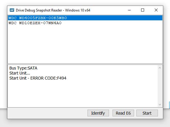

Извините, не быстро получилось. Вот в wdckit что получилось
https://www.upload.ee/files/15231168/V1JH9SPG_14052023_211857_E6_2.14.0.0.rar.html
Всего записей: 129 | Зарегистр. 10-04-2023 | Отправлено: 20:17 14-05-2023 | Исправлено: ZAZK, 21:27 14-05-2023
Smyg1
Operating State        : Motor is started but reserved area is not loaded yet
Code Mode              : Drive is running flash code
ну вот... как и говорил...
служебка не читается...
что бы более точно сказать в чем дело остается только Niagara в ней дать START_UNIT потом посмотреть SENSE там будет код ошибки...
Всего записей: 6412 | Зарегистр. 03-10-2006 | Отправлено: 22:21 14-05-2023 | Исправлено: Smyg1, 22:23 14-05-2023

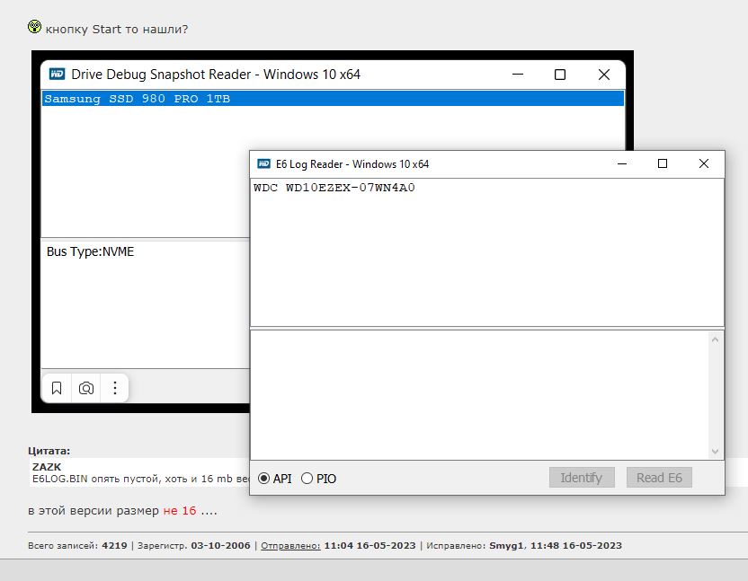

Smyg1
ZAZK
Кнопку Start в упор не вижу...
кнопку Start то нашли?
https://i.imgur.com/KgCuXP1.png
ZAZK
E6LOG.BIN опять пустой, хоть и 16 mb весит...
в этой версии размер не 16 ....
Всего записей: 6412 | Зарегистр. 03-10-2006 | Отправлено: 11:04 16-05-2023 | Исправлено: Smyg1, 22:27 16-05-2023
