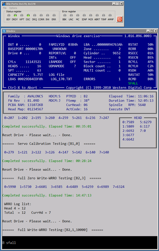

    Исследование влияния BD,1.
    Магазинный Diablo3S WD30EFRX середина 2019 года. Трекс на нём запускается впервые.
    До BD,1
    Wegde Verify
    Write Track+ Read Track
    После BD,1
    Wegde Verify
    P.S. Хорошо бы конечно при первом проходе запоминать что мы BD уже сделали.
    type_bd=2 поставить при успешном прохождении.  Второй раз не зайдёт туда.
    Т.е при отключении головки на более поздних стадиях повторно его не делать.
    Всего записей: 548 | Зарегистр. 03-09-2024 | Отправлено: 09:43 15-06-2025 | Исправлено: PussWithOutBoots, 12:05 15-06-2025

    PussWithOutBoots
    Ситуация ApolloCR с пустым P листом. Нужно его восстановить. E0-E4  прекрасно читаются.
    По каждой головке восстанавливаю CHS дефектов. Однако настораживает что в данных листах
    есть повторы и пересечения. Убрал. Собрал всё в одну таблицу. Пробую пересчитать транслятор
    Пересчет транслятора
    Способ пересчета........................ : Использовать только PList
    P-List Копия 0.......................... : Ok
    P-List Копия 1.......................... : Ok
    Error Code : 3C15....................... : FMT PLIST PSN OUT OF RANGE
    Казалось бы эта ошибка не должна возникать если P лист проверен на выходы за SPT.
    Далее чем проверять?
    Всего записей: 548 | Зарегистр. 03-09-2024 | Отправлено: 10:08 16-06-2025

    PussWithOutBoots
    Предлагается это
    if(type_bd==1)
       TestFileExistsQuiet 0xBD
       if(ugFileExists)
          fprintf"\n======  IBI Servo Scan Test:[BD,1]  ======\n"
          xfile 0xbd,1;msf
          sflog;if(abrtcode >0);Clribi;eif
          ireset;vscon
       eif
    eif
    Заменить на это
    if(type_bd==1)
       if(ugFileExists)
          xfile 0xbd,1;msf
          ireset;vscon
          type_bd=2
       eif
    eif
