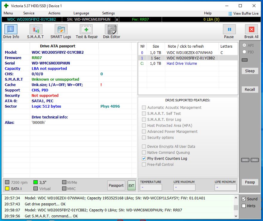

ZAZK
И Снова Все Здравствуйте!
Посмотрите, пожалуйста, опытным взглядом в чём может быть дело? Снова "надёжная" голда. Почти не работала.
MCU? ПЗУ?
Запускается, раскручивается и останавливается.
Всего записей: 129 | Зарегистр. 10-04-2023 | Отправлено: 13:24 18-05-2023 | Исправлено: ZAZK, 13:29 18-05-2023
Smyg1
Это WD ARCH7 - никакого софта для них нет....
и у них залочена плата для заводских команд доступа к служебке...
ZAZK
MCU? ПЗУ, раскручивается и останавливается.
головы дохлые...
Всего записей: 6458 | Зарегистр. 03-10-2006 | Отправлено: 13:36 18-05-2023 | Исправлено: Smyg1, 13:39 18-05-2023
ZAZK
Опять головы...(
Китайцы продают разлоченые. Как они это делают (разлочивают)?
Всего записей: 129 | Зарегистр. 10-04-2023 | Отправлено: 16:13 18-05-2023

Smyg1
Логическая плата Western Digital/2060-800032-004 REV P1 , 800032-404 разблокированная печатная плата Decrypt PCB поддерживает PC3000
угу... только РС3000 не поддерживает WD ARCH7...
Всего записей: 6458 | Зарегистр. 03-10-2006 | Отправлено: 16:57 18-05-2023
ZAZK
У китайцев свой национальный РС3000)))
Всего записей: 129 | Зарегистр. 10-04-2023 | Отправлено: 17:01 18-05-2023
Smyg1
MRT и DFL тоже не проддерживает WD ARCH7...
Всего записей: 6458 | Зарегистр. 03-10-2006 | Отправлено: 17:06 18-05-2023 | Исправлено: Smyg1, 17:08 18-05-2023
ZAZK
Smyg1
 головы дохлые...
и пересадка не поможет?
Всего записей: 129 | Зарегистр. 10-04-2023 | Отправлено: 17:11 18-05-2023
Smyg1
головок?
наверно поможет...
Всего записей: 6458 | Зарегистр. 03-10-2006 | Отправлено: 17:32 18-05-2023
ZAZK
Бестолку дергаться.
Всего записей: 129 | Зарегистр. 10-04-2023 | Отправлено: 17:40 18-05-2023 | Исправлено: ZAZK, 01:32 21-05-2023
