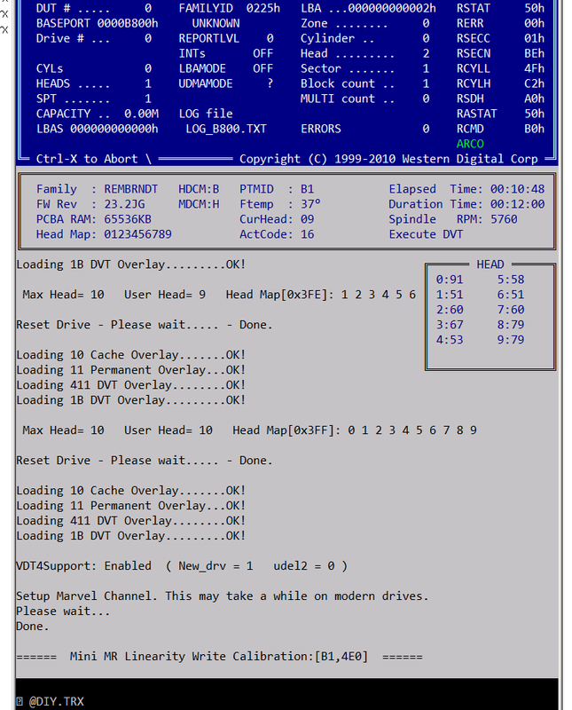

    PussWithOutBoots
    Откроем последний DIY пусть будет REMBRANDT.
    Наш диск успешно прошёл ТАКО и более ничего.
    Выберем ARCO
    это у нас driveselect 4,0
    Откроем DriveSelect
    это у нас Family3.5 4,0
    Откроем Family3.5
    там есть ряд проверок runtype но вот == 4 нет нигде и поэтому команда ARCO
    заставляет выбирать пакет. Выбирать DCM. Далее затирает флеш диска который уже прошёл
    всё начало включая ТАКО и начинает всё делать как SFALL. с НУЛЯ!
    screenshot windows
    Всего записей: 551 | Зарегистр. 03-09-2024 | Отправлено: 22:17 29-06-2025

    BolenB
    PussWithOutBoots
    А вы чего ожидали?
    ARCO = MINI ARCO + FULLARCO + запись 0x28 (c командами для selfscana).
    Команды в 0x28 устарели.
    Поэтому подаем reset, чтобы сбросить pst mode и продолжаем в SFON.
    SFALL = MINI ARCO + FULLARCO + SELFSCAN
    Для ваших хотелок есть SFON
    SFON это, проще говоря, переход на метку editpst:
    По умолчанию она стоит перед Full Zero Write-WRRO:[B2,3] (начало selfscan тестов)
    коментируете старую метку //editpst:
    и ставите новую после TaKO.
    При выборе SFON тесты начнутся с этой метки.
