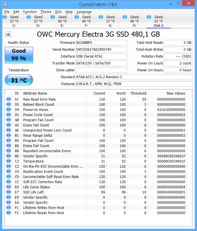

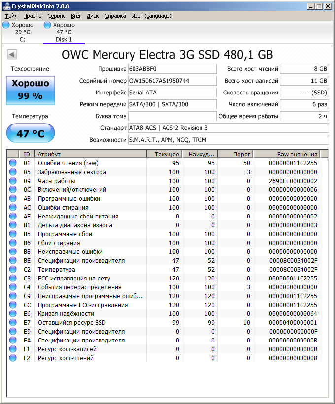

    Ой, а вот через 33025_fw_cl*.vic -  он таки прошил из винды, ха ха.
    Щас буду смотреть разницу ...
    УРРААААААААААААААААААААААААААААААААА ПАМАГЛО !!! =))
    Смарт поехал ...
    Было: смарт1
    Стало: смарт2
    Всё. Спать! )
