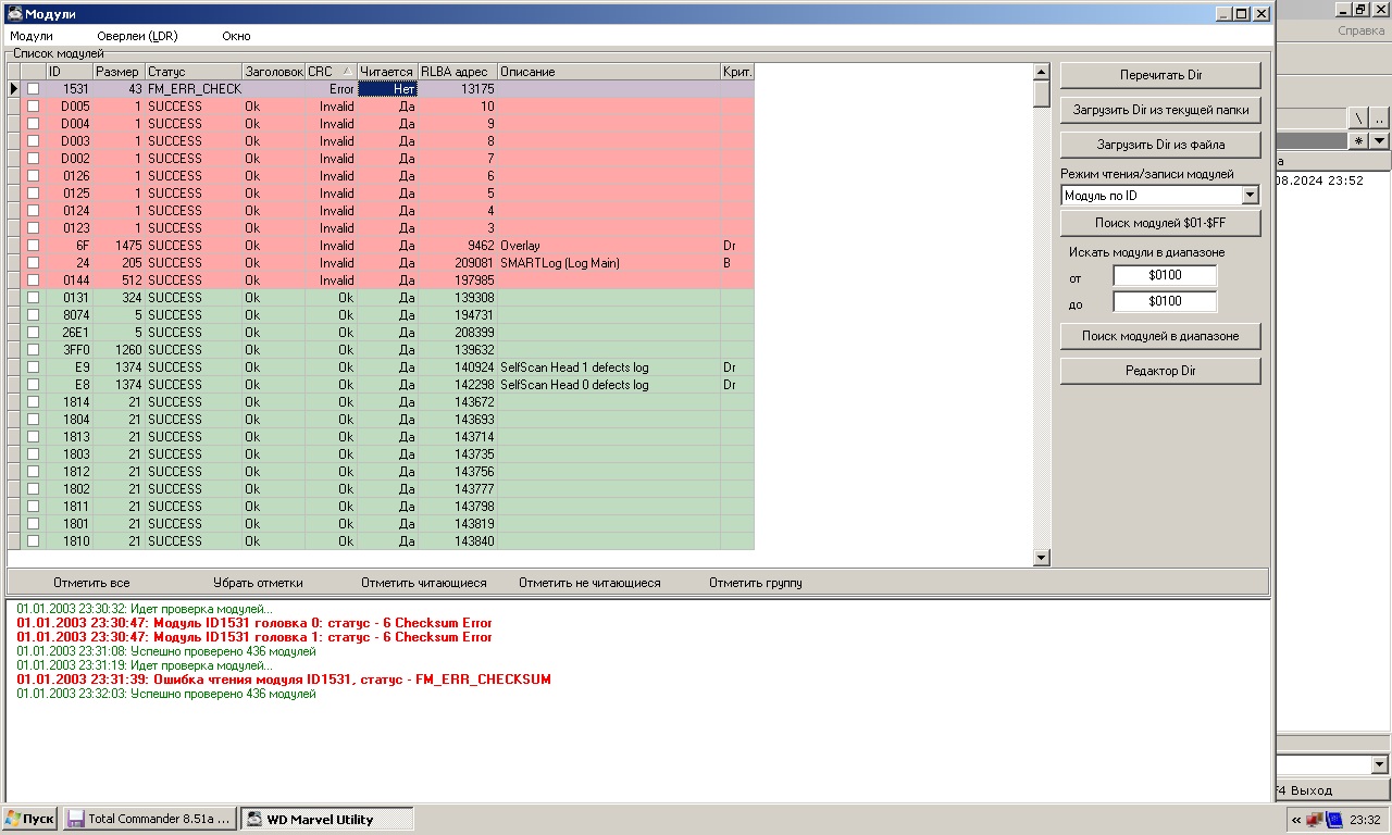

    попался старенький WDC WD10EFRX-68PJCN0, семейство: TrailXLS (Royl), FW: 01.4SG, SN: WD-WCC4J6KY2ХХХ, LBA 1931305361 - 988Gb
    жутко лень его ковырять... тем более трексить
    толком не понял почему но последние треки запороты причем по стороне 1 как и служебка по стороне 1, обрезал их по ЛБА уменьшив объем... поляна чистая все ровненько. из проблем системная область запорота по 1 региону судя по всему  был отформатирован до 132 трека  еще с завода несколько треков с 218 по 211 оказались дохлыми скрыл их через se-лист, пересчитал транслятор SE...  0 регион прочитался без проблем... короче запихал в 1-ый регион то что было в 0-ом... влезло как ни страно...
    из проблем регионы не сходятся при чтении с последующим сравнением  какая то бяка осталась хрен бы с ней... ошибка при сравнении модулей командой накопителя в модуле ID1531 и все... причем оба региона ошибка CRC не подсунешь... пробовал делать повторную интеграции и стирать нуль эмоций... не читается и не пишется модуль стоит колом... модуль не критичный хочу на него плюнуть вроде как остатки какие то  при SS, не нашел что за модуль в описании правда...
    какие то непонятки с модулями 0144 и 6F при проверке на них ругается но все работает... 6F вроде оверлей жаль фото не сделал вчера...
    в общем к сути, трексить не хочу... если трексить то только служебку и только чтоб 1 регион отформатировать... и запихать обратно все ресурсы и жить дальше ... почему то я не смог это сделать через WDMarv... ну раз уже я решил писать пислмо деду марозу просить как уже по полной еще бы хорошо сделать из него BLU а то нахрена он мне такой RED нужен...
    вопрос смогу я ту же самую FW найти ну или подобрать что то чтобы ресурсы подошли старые? ткните носом если есть где то...
    тут еще какие то гадости непоемаю как они беруться вчера были проблемы только с 1531, 0144, и 6F

    Denisjuk
    inf158704
    а сколько вы уже потратили на него времени? с трексом давно бы уже рабочий диск получили..

    inf158704
    потратил почти всю ночь... из за того что не мог понять почему при сканировании по логике вместо ожидавшихся зажохликов по поляне 1 в хвосте у меня тут же выпрыгивали задохлики посреди 0 поляны... дело было не в бабине, увеличил время опроса в 10 раз задохлики пошли как надо и где надо... кроме обрезки по лба, хоть и задохликов я всех отыскал и зарезал треками начиная с первого сбойного блока, чтобы наверняка уменьшил еще раз обьем диска когда запихал его вторым дисков в райд... у первого диска специально было образано в хвосте 25 ни в чем неповинных гигов просто чтобы любой диск можно было ему подсунуть, покоцаный перекоцаный...
    некоторые почему то уверены, что они лучше знают чем сам диск, какие треки скрывать...
    ну а че мариновать то,  чтение треками региона дает ошибку номера треков высвечиваются... без этих треков все равно все влезло важное... и чего время терять... самым правильный бы было тупо отрубить 1 регион и не думать о зависаниях возможных... грохнеться так сразу... использую в райде вообще до лампочки на сколько его хватит
    Я всегда думал что резервные треки равномерно по поляне распределены, или я ошибаюсь?
    мне кажеться никто не знает если чесно... в конце трека быть не должно, я не считал конечно треки и сектора но мне кажется в ЛБА идет согласно числу треков в каждой зоне, а значит резервная область еще гдето... я могу ошибаться... надо колькулятором все считать...

    Dymok
    Диск двух головый что ли?
    Переносите служебку с 0 на 2 или дальше головы и всё.
     Оно вроде и с0 на 1 голову переносит, насколько я помню, когда отключал на двухголовых переносил.
    У WD в конце резервная область. У некоторых производителей по поляне.
    Там же всё написано в информации о диске, и зонное распределение посмотри.
    Вообще советую отдельно голову пройти на чтение запись по физике.
    Оно там может раз пройти нормально, а второй и дальше уже куча дефектов. С каждым проходом всё больше. Тогда уже только отключать больную голову.
