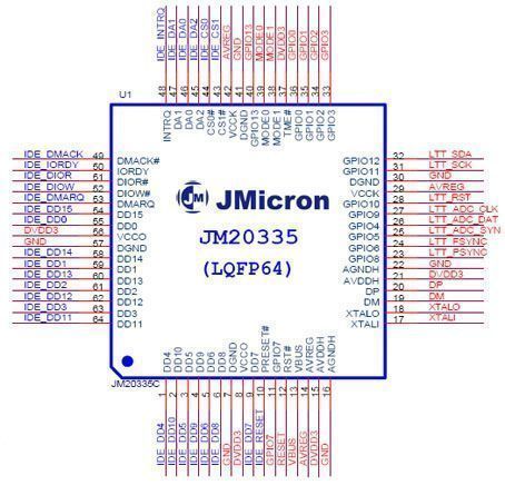

AntiMember
Кто регался на хддгуру, подкиньте челу схемки от Робина:
https://forum.hddguru.com/viewtopic.php?f=1&t=35006
https://www.hardmaster.info/eng/articles/04-09-2012.html
Пущай проводки с паяльником готовит. jm20335
Всего записей: 9012 | Зарегистр. 13-09-2010 | Отправлено: 11:01 09-10-2020
