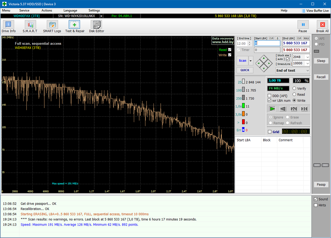

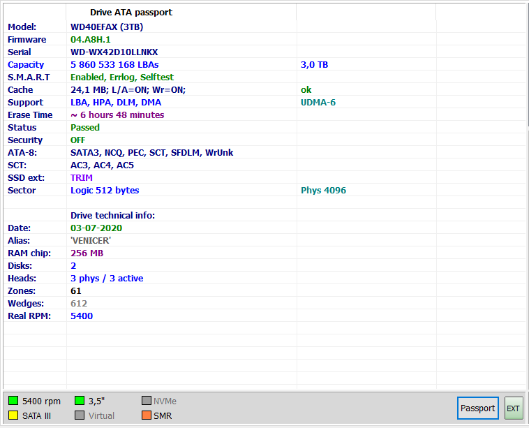

    Не могли бы вы намекнуть, как?  Пытаюсь разобраться с VeniceR, может у вас какие-то вычитанные ресурсы остались, на hddguru выбор не велик.
    Всего записей: 91 | Зарегистр. 13-02-2006 | Отправлено: 03:14 04-09-2025
    PussWithOutBoots
    Да и при большом стеснении можно обойтись и без разлочки.Геморойно конечно...но все таки...
    Делается это вот как - Берётся плата от ApolloCR модели 810011-A01 или 810011-D01. На неё пишется
    дамп от нашего VeniceR. Появится доступ к SA но не более того. Сам проверял. Работает.
    То что там 1 Гбит чип памяти, а надо 2Гбит на доступ к SA не влияет. Однако учитывая что
    я пока не отказал никому в разлочке то проще разлочить оригинальный образ для
    записи на родную плату. Там будет доступ и у SA и к UA.
    shlang
    Архив ресурсов венайсеров. В каких то паспортах
    уже будет выключен EGRESS PROTECTION и DLG-II.
    https://dropmefiles.com/CefGV
    Первое же что надо сделать при запуске диска это выключить обе этих функции но тут нужна PC-3000.
    Бесплатный софт такого не умеет. Не лишним будет упомянуть что сама воможность включать и выключать
    это появилась в лабе благодаря помощи нашего старшего товарища Smyg1. Всем лицам периодически
    ставящим под сомнение его квалификацию рекомендую подумать на эту тему.
    Соотв ищете в паспортах где выключен DLG-II = там же я выключил и EGRESS PROTECTION.
    Так без лабы обойдётесь. Пишете на свой диск согласно версиям меняя серийные номера на свои.
    А теперь VeniceR в обратную сторону. WD40EZAZ с 4т в 3т. Heads 4->3.
    Качество на выходе очень хорошее. У VeniceR по всей видимости есть 3 различных железа.
    Они отличаются по той версии FW которая там была изначально 04.1TH/04.1VH0/04.20H.
    Пока можно сделать только первое.
    Всего записей: 551 | Зарегистр. 03-09-2024 | Отправлено: 07:42 04-09-2025 | Исправлено: PussWithOutBoots, 08:38 04-09-2025
