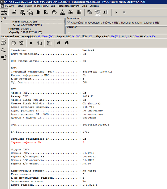

    Итак снова VeniceR. Теперь железо 04.1VH на пакете 04.1VH. Мы продвигаемся вперёд.
    По скрину ежу понятно, что такой венайсер (2/2) не возможен с завода ну просто никак.
    Такое только TREX. Железо 04.20H пока не сдаётся, но мы над этим работаем.

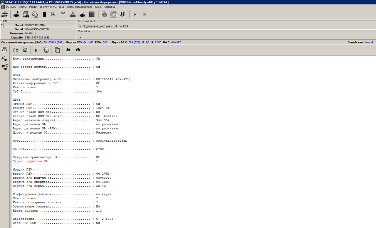

    PussWithOutBoots
    Вот всем интересная задачка на размышление. Диск VeniceR с полностью прописаной и далее считанной поляной. Напомню что это черепица. Делаем Random Seek тест и имеем вот такой график. Как это вообще возможно? попробуйте подумать на эту тему)
    Всего записей: 539 | Зарегистр. 03-09-2024 | Отправлено: 21:50 10-09-2025

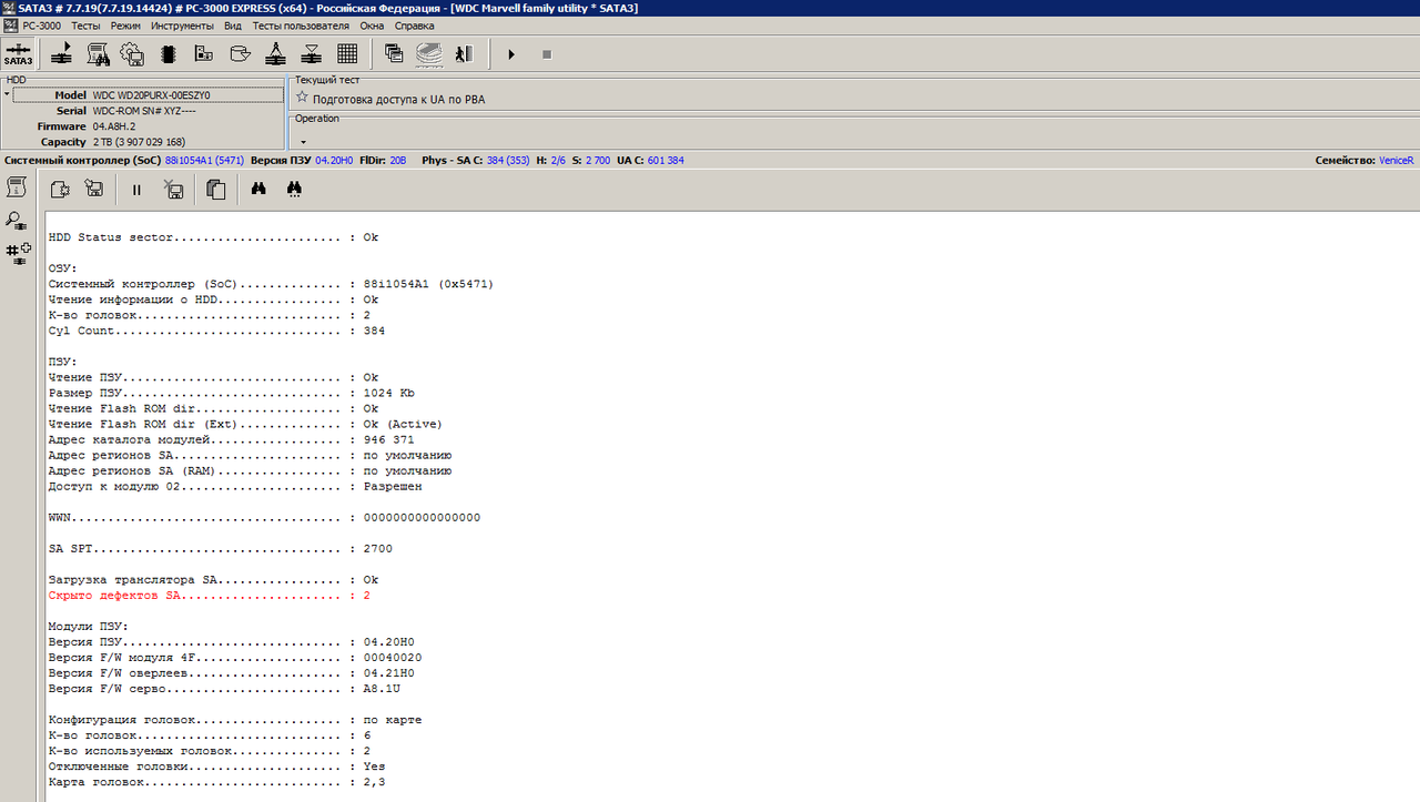

    PussWithOutBoots
    04.20H. Диск специально сделан на двух головках чтобы показать что это TREX. С завода нет таких венайсеров и сделать их руками невозможно. По версии модуля 4F видно что это не подъём дисков 04.1TH или 04.1WH пакетом.
    Так что теперь все три FW можно сделать, доказательства перед Вами.
    Диски CARMELR и CARMELR7 прошли арко и сейчас находятся на B2,1
    Скрины выложу если сделаются.

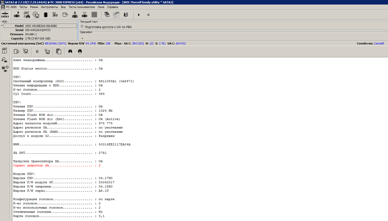

    PussWithOutBoots
    WDC WD20EZBX-00AYRA0
    CarmelR 7200
    Трекс сделал и этот диск. Конфигурация диска 2/2 после трекса и с завода не отличается, но вот модули
    4F будут отличаться версиями. Напомню что заводской диск имеет версию 4F такого вида:
    >Версия ПЗУ.............................. : 00.0CG0
    >Версия F/W модуля 4F.................... : 0090000C
    >Версия F/W оверлеев..................... : 00.0DG0
    >Версия F/W серво........................ : 09.62
    WDC WD20EZAZ-00L9GB0
    CarmelR
    4F будут отличаться версиями. Напомню что заводской диск имеет версию 4F такого вида: 3004R
    P.S. Без PC-3000 провернуть это невозможно. Нужна разблокировка ПЗУ.
    Всего записей: 539 | Зарегистр. 03-09-2024 | Отправлено: 16:57 15-09-2025 | Исправлено: PussWithOutBoots, 19:02 15-09-2025

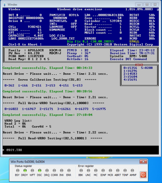

    PussWithOutBoots
    BolenB
    на скрине это VeniceR как APOLLOCR?
    т.е SMR в CMR?
