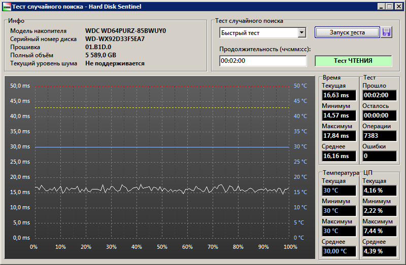

    VeniceR Plus 2 Lite после TREX
    Заводской диск имеет другую версию 4F на этой же FW поэтому легко отличить
    трексовый диск от заводского.
    >Модули ПЗУ:
    >Версия ПЗУ.............................. : 01.0MD0
    >Версия F/W модуля 4F.................... : 0091000P
    >Версия F/W оверлеев..................... : 01.0ND0
    >Версия F/W серво........................ : B1.04
    Диск имеет 190й модуль. Транслятор T2 пересчитан. И теперь сделаем Random Seek Test.
    Т.е имея чистый T2 наш диск SMR диск производит реальное чтение поверхности точно
    также как обычный CMR диск. Имитирует его работу. Черепица предыдущего поколения
    VeniceR в таком случае имеет что то в районе 0мс т.е. не производит никакого реального
    чтения с чистым Т2.
