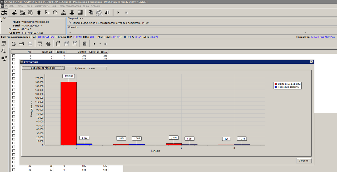

    tdn
    Ковырял трексом Diablo3D, как то он больно много ошибок нашел, при тестировании Primary Defect list entries:  224491. Может есть идеи почему так? У меня их пара штук, на первом примерно такая же ерунда. Это не может быть неисправность платы управления например?

    Rozik
    tdn
    Diablo 3D лучше на доноров на головы оставлять, а не крокодилом добивать их.

    tdn
    На каких таких доноров? И чем плох крокодил? Судя по отчетам, вполне себе успешно народ пользует.

    Denisjuk
    tdn
    У меня из трех дисков на двух прокатил пакет 044WB с DCM K W, третий диск трексится до сих пор...
    Все три диска 2012 года, wd20ezrx-00dc0b0, один даже вышел на 2,1Тб вместо штатных двух

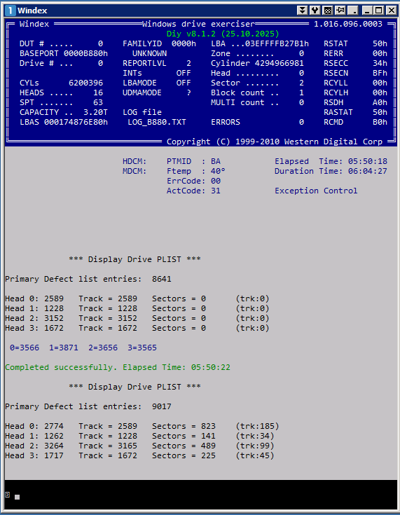

    PussWithOutBoots
    shlang
    https://dropmefiles.com/KchTX
    To ALL
    xf 0xba,1,0x1619,0,0,0x8,0xC,0,0,0,0,0,1,0,1,0,0,0;msf
    Первый VPLIST = стандартная команда 0xBA + TRACK 1 и раздутие
    дефектов в лабе.
    xf 0xba,1,0x1619,0,0,0x4040000,0xC,0,0,0,0,0,1,0,1,0,0,0;msf
    Второй VPLIST = вот эта команда 0xBA выполненная после этих манипуляций
    BA_PARAM4 он разный для раных семейств. Определяется путём подбора.
    Так что повышение качества готовых дисков оно здесь. В данный момент
    в плане развития DIY мы подбираем эти константы для разных семейств.
    Когда обновлённые константы будут добавлены в скрипт ничто не помешает
    Вам обработать имеющиеся диски командой 0xBA с нужными аргументами.
    tdn
    Насчёт большого числа дефектов которое иногда бывает вот примеры от завода:
    и чем выше плотность записи тем эти листы больше. Огромные цифры не слишком
    типичны для дисков с низкой плотностью записи, но вполне возможны.
    Всего записей: 548 | Зарегистр. 03-09-2024 | Отправлено: 07:17 29-10-2025 | Исправлено: PussWithOutBoots, 07:31 29-10-2025
    tdn
    На одной-двух голов, вполне согласен, и вполне возможно, но не на всех же.
    А симптомы те же были? Не сохранился лог полюбопытствовать?
    Всего записей: 103 | Зарегистр. 04-01-2003 | Отправлено: 09:17 29-10-2025
