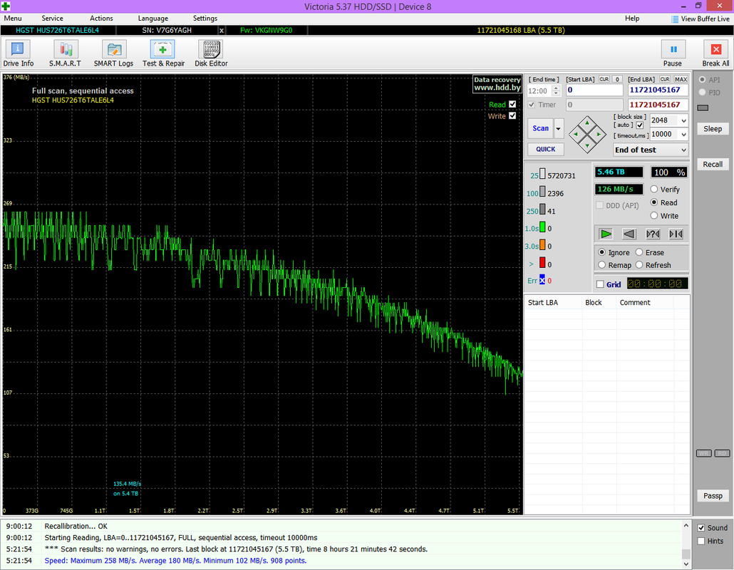

в victoria он НЕ показывается что он залочен
в hgo и wdckit строит из себя красну девицу и форматироваться не дает

Насчет вибраций не знаю, диск не гудит, только слышно шипение шпинделя.
Я прогнал поверхность, все нормально. Но, как понимаю, эти 71 ремапов остались за пределом сканирования, в скрытой зоне.
https://i.postimg.cc/DwGYghJP/Victoria-R-2025-05-31-081545.png
Сама запись в смарт не мешает. Просто думал, что можно вернуть эти 71 секторов обратно. Буду следить за новыми ремапами, диск только под раздачей торрентов. Еще не перехешировал торренты на нем после появления ремапов.
