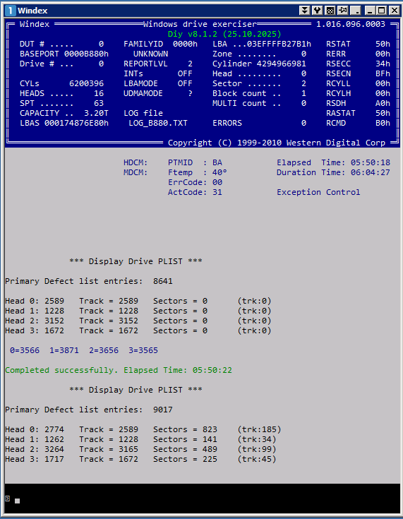

    PussWithOutBoots
    Собственно вот в чём будет заключаться разница между DIY текущим и DIY следующих релизов.
    Когда мы подберём константы на многие диски качество результатата на выходе заметно вырастет.
    Стандартный тест чтения (текущий  релиз)
    xf 0xba,1,0x1619,0,0,0x8,0xC,0,0,0,0,0,1,0,1,0,0,0;msf
    VS
    Настроенный под каждое семейство тест чтения (будущий релиз).
    Для APOLLO:
    xf 0xba,1,0x1619,0,0,0x4040000,0xC,0,0,0,0,0,1,0,1,0,0,0;msf
    Всего записей: 548 | Зарегистр. 03-09-2024 | Отправлено: 05:57 03-11-2025
