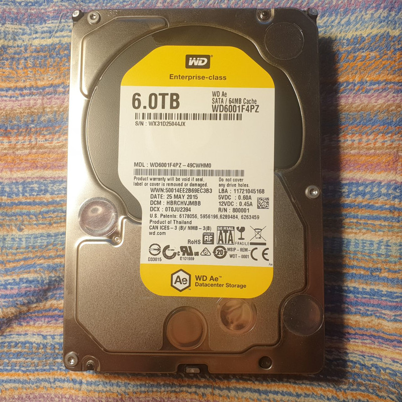

    И еще такой вопрос 800002 и 800001 pcb совместимы? Нашел просто что на этих платах выходили модели на 7200rpm, или это другое семейство?
    Всего записей: 43 | Зарегистр. 25-02-2017 | Отправлено: 20:34 09-11-2025 | Исправлено: LightEssence, 16:41 14-11-2025
    PussWithOutBoots
    800002 и 800001 не совместимы
    Всего записей: 544 | Зарегистр. 03-09-2024 | Отправлено: 09:06 10-11-2025
    LightEssence
    Да спасибо,gemini пишет что гермоблоки и контроллеры отличаются
    Всего записей: 43 | Зарегистр. 25-02-2017 | Отправлено: 14:15 10-11-2025
    Rozik
    Gemini врать не будет.
    Буратино, ты сам себе враг
    Всего записей: 363 | Зарегистр. 05-09-2001 | Отправлено: 14:51 10-11-2025
    LightEssence
    Галюнит часто не спорю, Алиса и Клод сразу бред нести начали) этот по делу написал, про мозги платы, я позже  нашел статьи по ним так что всё норм
     WD Black 6 Тбайт (WD6001FZWX) является обладателем классической конструкции без применения гелия. Внутри скрывается пять магнитных пластин объемом 1.2 Тбайт каждая. В связи с тем, что накопитель относится к производительной серии Black, скорость вращения шпинделя здесь повышена до 7200 оборотов в минуту.
    В качестве аппаратной платформы в этом случае используется еще одно творение инженеров LSI, но уже под торговой маркой Avago – контроллер Avago TT07143 TNNN1057 на базе двухъядерного процессора. Ему сопутствует буферная память Samsung K4B1G1646G-BCK0 объемом 128 Мбайт.
    Сердцем WD Red (WD60EFRX) является контроллер Marvell 88i1047-NDB2, ему сопутствует микросхема буферной памяти DDR2 Samsung K4T1G164QG-BCE7 и микросхема флеш-памяти Winbond 25Q80BWVIG, в которой собственно и хранится микрокод жесткого диска. А микросхема с маркировкой WD PIKE управляет работой двигателя.
    В гермоблоке видимо только пластины одинаковые используются, объемом по 1.2Тб
    Всего записей: 43 | Зарегистр. 25-02-2017 | Отправлено: 15:10 10-11-2025 | Исправлено: LightEssence, 15:13 10-11-2025
    Smyg1
    800002 - WD ARCH7 - 'Eiger RE'
    800001 - WD ARCH6 - 'Rembrandt'
