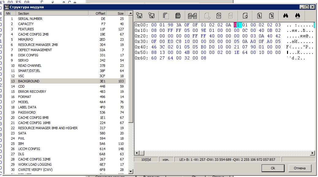

    Постоянное включение или выключение Background Activity без PC-3000.
    Добывание данных из дисков со Slow Responding. Патч паспорта в SA.
    01 - Включено.
    03 - Выключено.
    Остальные опции разберу позже чтобы можно было работать с данными на таких дисках без PC-3000.
    Всего записей: 551 | Зарегистр. 03-09-2024 | Отправлено: 14:40 30-11-2025 | Исправлено: PussWithOutBoots, 14:41 30-11-2025
