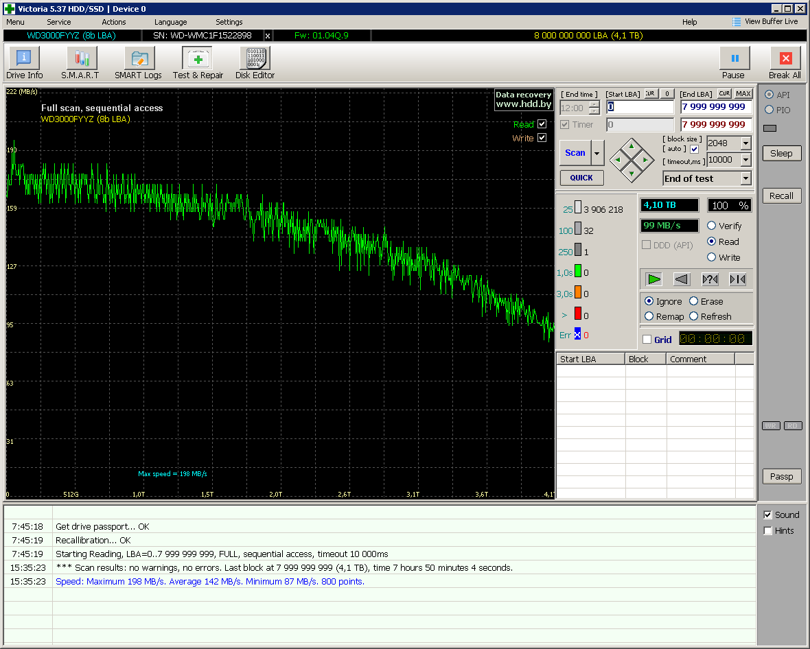

    Также хотел бы сказать несколько слов о качестве старых серверных дисков при огромных пробегах.
    Вот скрины диска с пробегом 82000 часов. Собственно отличий от таких же дисков с пробегом в 20-30к
    часов я не вижу никаких. Ресурс в них был заложен дичайший. По результатам TREX списки дефектов
    были совершенно обычного размера. Т.е мотор, пластины и головки не деградировали за такой срок
    практически никак. Диск качественно раздулся с 3.0 паспортных до 4.1.
    Всего записей: 547 | Зарегистр. 03-09-2024 | Отправлено: 00:08 27-12-2025 | Исправлено: PussWithOutBoots, 00:20 27-12-2025

    PussWithOutBoots
    Они раздуты не увеличением плотности записи, а включением неактивных головок.
    Т.е WD3000FYYZ 8/10 переведён в режим WD4000FYYZ 10/10.
    Естественно надёжность не изменилась никак абсолютно.
    Всего записей: 547 | Зарегистр. 03-09-2024 | Отправлено: 16:54 27-12-2025 | Исправлено: PussWithOutBoots, 16:54 27-12-2025

    Sanchelioss
    BolenB
    Воу воу.
    Парни теперь можно все и из винды пускать?
    Или скрин виндекса к чему?
    Всего записей: 232 | Зарегистр. 24-11-2019 | Отправлено: 15:20 04-01-2026
    Smyg1
    скрипт всегда можно было из винды пускать...
    он никак не привязан к оболочке TREX / WIDEX / SASDEX...
    какую оболочку имеешь - оттуда и пускаешь... а скрипт один и тот же...
    оболочка JAWS уже несовместима...
