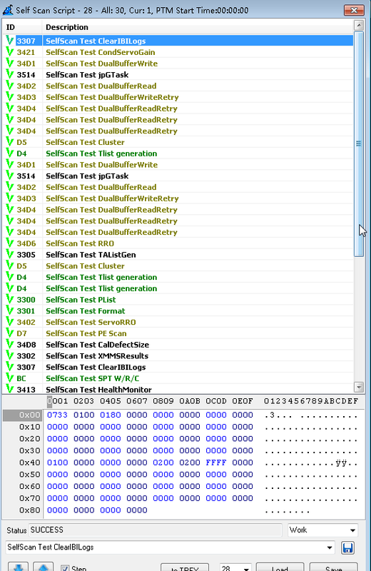

    opossumets
    Ув, Кувшинчик с Джа ))), скажите а что это у вас на картинке такая за скрипт машина и как бы ее скачать
    говорят, что необходимо инициализировать соответствующие модули, после чего система сможет запуститься. Я извлек заводской технологический процесс, который начинается с 3307, но запуск не увенчался успехом.
    Всего записей: 9 | Зарегистр. 31-01-2026 | Отправлено: 18:55 02-02-2026 | Исправлено: opossumets, 18:55 02-02-2026
    Smyg1
    WD Script Editor в шапке темы...
    Всего записей: 6449 | Зарегистр. 03-10-2006 | Отправлено: 22:42 02-02-2026
