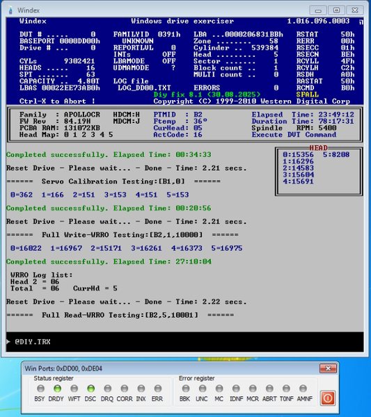

    opossumets
    спасибо.
    этот пункт я то и не делал
    3. убрать "блокировка загрузки FW" в памяти
    и шо, так можно было что ли ?
    прям к веницеру дохлому прикручиваю плату от апполо хр-хр и прям его "трекс-трекс"  без загса ?

    BolenB
    PussWithOutBoots
    на скрине это VeniceR как APOLLOCR?
    Мутант. Банка VeniceR, плата ApolloCR.
    т.е SMR в CMR?
    Ага.

    Smyg1
    opossumets
    да, так работает...
    у меня возникло подозрение, что все ApolloCR делают из отходов производства VeniceR...
    вот, такой VeniceR прошел трекс как ApolloCR...
    Всего записей: 6449 | Зарегистр. 03-10-2006 | Отправлено: 08:56 10-02-2026 | Исправлено: Smyg1, 11:23 10-02-2026
