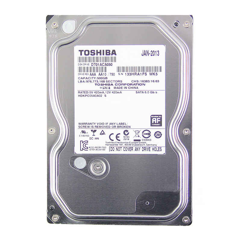

Sedin
я могу тошибы такие же сюда приклеить
кончились хитачи.... забудьте... всё куплено.
Всего записей: 4494 | Зарегистр. 26-10-2005 | Отправлено: 21:11 19-11-2018
