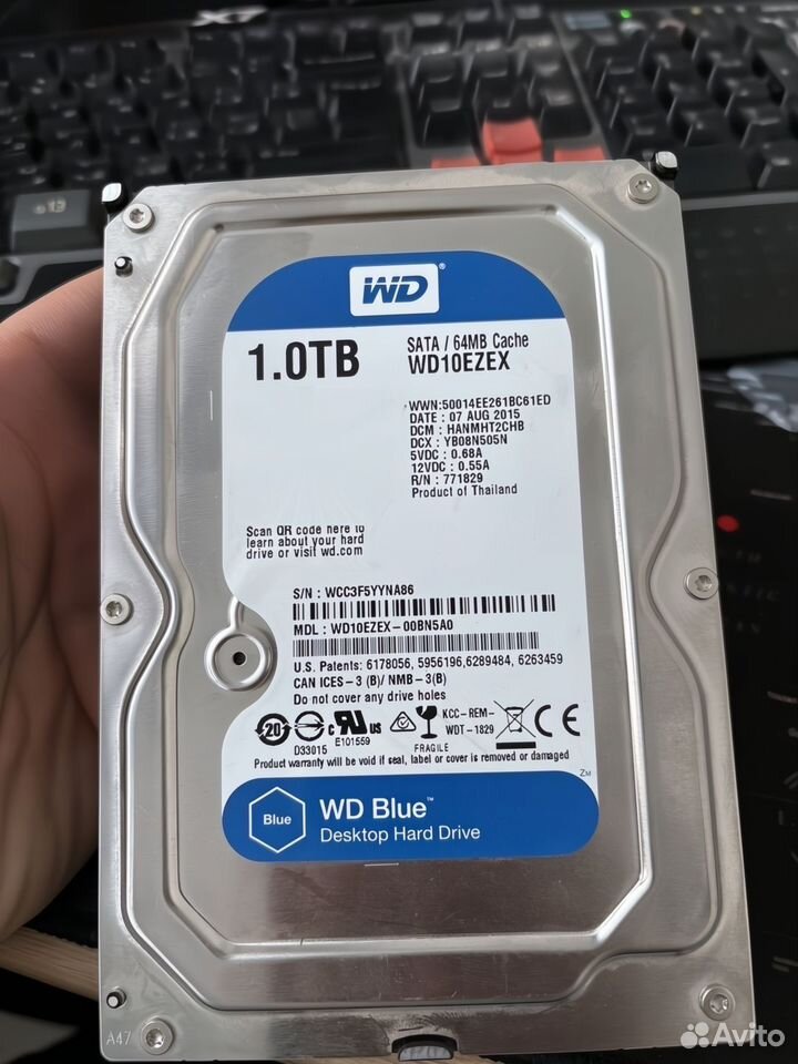

    Нашел в нете фото на BN5 а плата на нем 771829, а на моем 800039 https://50.img.avito.st/image/1/1.Rx0GgLa46_QwN2n5BLkvOEch6fK4IWniMCzp9rYp4_6w.duf0Zqa09tTYOrXOjOWl1b4ZQ2xxSb3kzYXFz1WSdCA
    Всего записей: 955 | Зарегистр. 24-01-2019 | Отправлено: 23:06 06-03-2026
