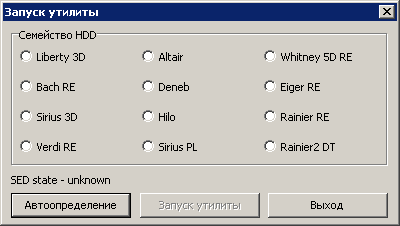

    12.12.2024 WD HPA
    добавлена утилита WD HPA (High Performance Arhitecture) для HDD с интерфейсом SATA и SAS для комплексов PC-3000 Portable-III/PRO (SATA и SAS), PC-3000 Express (SATA), PC-3000 UDMA-E (SATA), PC-3000 SAS/SAS-II (SAS)
    Это 7.6 бета. Как назло нет ни одного диска у меня чтобы затестить. Долго ждали как.
    Всего записей: 544 | Зарегистр. 03-09-2024 | Отправлено: 13:56 22-12-2024 | Исправлено: PussWithOutBoots, 13:57 22-12-2024

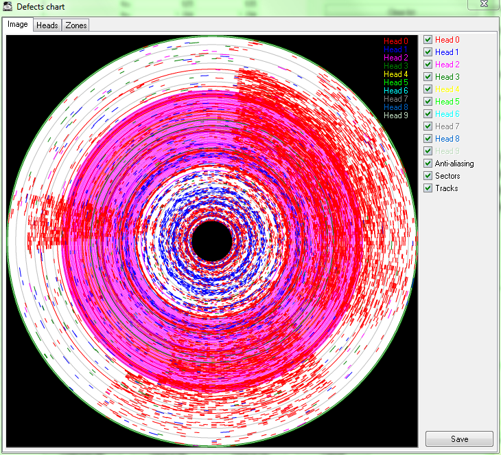

    Изначально 500 ГБ, но есть также 640 ГБ DCM. Он был установлен на 570 ГБ, но, похоже, что-то не сработало. Но конечный результат был интересным. Я сделал это с WDmarvel с его собственной прошивкой.
    Я попробую это с Trex позже.
    Всего записей: 24 | Зарегистр. 30-10-2024 | Отправлено: 15:38 22-12-2024 | Исправлено: Tenochtitlan, 15:43 22-12-2024
    Smyg1
    явно видны биения диска...
    имхо он стукнутый...
    вот похожие...
    Всего записей: 6421 | Зарегистр. 03-10-2006 | Отправлено: 16:12 22-12-2024 | Исправлено: Smyg1, 16:15 22-12-2024
