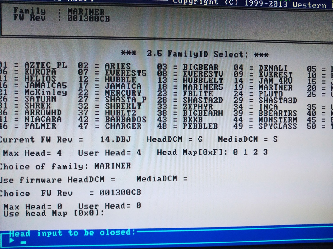

    В прошивке 2.5\MARINER\13CBJ нет карты голов и DCM, с этим можно что-то сделать или другой пакет пробовать?
    https://i.postimg.cc/0ycbNPsm/IMG-20250114-125739.jpg
    Смотрю другой пакет 13CHG, а там Head DCM Codes -> SAE TSS: G
    И чем отличается Head DCM Codes -> SAE 63: G от SAE TSS: G
    Семейство: Mariner (Royal)
    Модель: WD6400BEVT-22A0RT0
    F\W: 14.DBJ
    HeadDCM: G
    MediaDCM: S
    Процессор: 88i9045A1
    В прошивке 14.DBJ  Head DCM Codes -> SAE 63: G, пакет 13CHG мне не подойдёт?
    Из доступных пакетов:
    13.CBJ - 88i9045A1 WD6400    SAE 63: G
    13.CHG - 88i9045A1 WD6400    SAE TSS: G
    14.25H - 88i9045A1 WD5000    SAE 63: G
    13.0HG - 88i9045A1 WD5000    SAE TSS: G
    14.25Q - 88i9045A1 WD5000    -
    Очень подходит 13.CBJ, но там косяк с головами и DCM, в пакете 13.CHG Head DCM Codes  -> SAE TSS: G, в  пакете 14.25H размер будет как у WD5000.
    Можно как то добавить в 14.25H WD6400?

    Smyg1
    Dimitor
    WD F-List Editor в шапке...

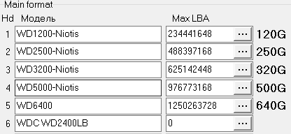

    Dimitor
    Что за ошибка?
    https://i.postimg.cc/6q3bxvtQ/IMG-20250116-123107.jpg
    На тесте Full Zero Write-WRRO то же самое сыпало, либо что-то идёт не так, либо диск в плачевном состоянии.
    Smyg1
    Я же верно добавил строку для wd6400? Просто он её не использовал, при тесте опять на 500 гигов вышел. Или последние строки не используются, 5 и 6? Там в 5 строке было написано то же, что и в 6.
    https://i.postimg.cc/jj6RLGN7/2025-01-16-124127.png
    Всего записей: 42 | Зарегистр. 16-12-2024 | Отправлено: 12:48 16-01-2025
    Smyg1
    ошибка сервы же...
    Dimitor
    что значит "добавил строку" ?
    вообще то каждая строка для определенного количества головок...
    Всего записей: 6467 | Зарегистр. 03-10-2006 | Отправлено: 13:01 16-01-2025 | Исправлено: Smyg1, 13:03 16-01-2025
    Dimitor
    Моя невнимательность, не сообразил. Премного благодарен.
