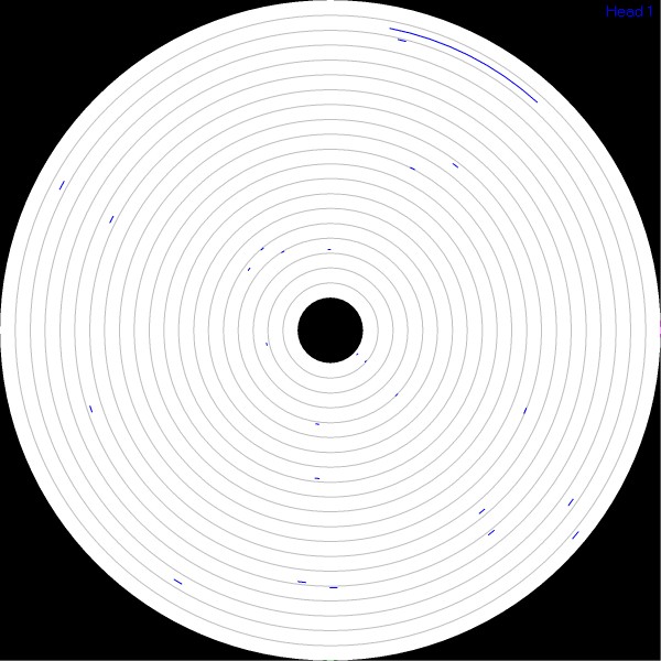

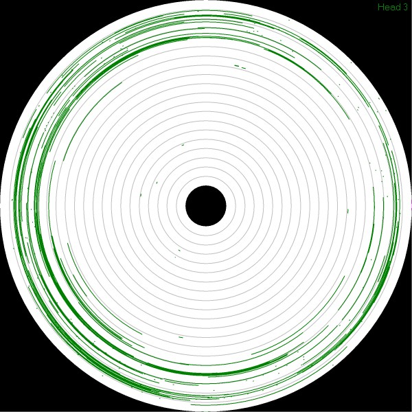

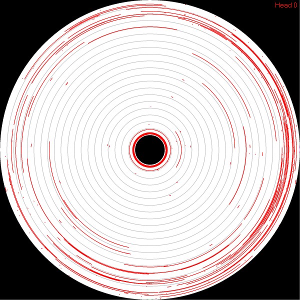

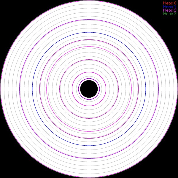

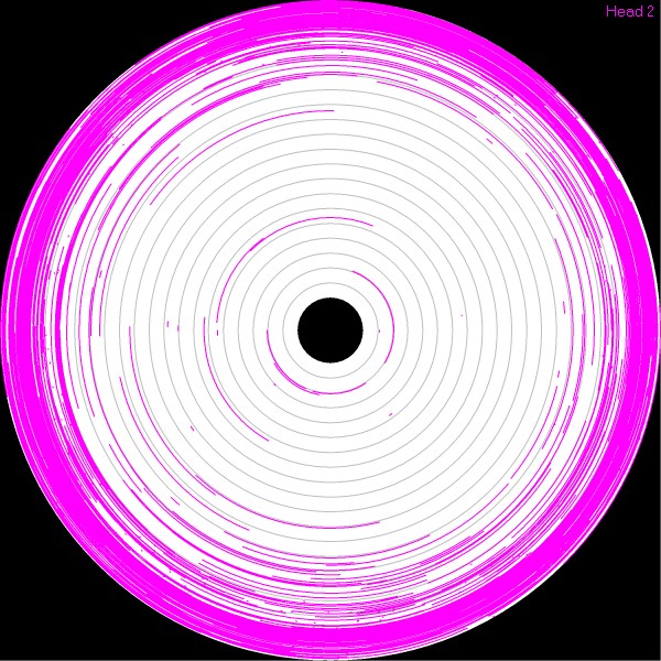

    Там фаб селфскан какой-то странный. С завода он такой что ли, непонятно?!
    Фаб сектора, общая картина.
    https://i.postimg.cc/RZWwwTVd/WD6400-BEVT.jpg
    Фаб сектора Г.0
    https://i.postimg.cc/L66t8pcr/WD6400-BEVT-0.jpg
    Фаб сектора Г.1
    https://i.postimg.cc/gkSvw7dr/WD6400-BEVT-1.jpg
    Фаб сектора Г.2
    https://i.postimg.cc/d122LttK/WD6400-BEVT-2.jpg
    Фаб сектора Г.3
    https://i.postimg.cc/NFbRkJHJ/WD6400-BEVT-3.jpg
    Фаб.Треки
    https://i.postimg.cc/3r9G6qk9/WD6400-BEVT.jpg
    Ещё умудрились 640Gb вытянуть. Хотя... может там запас большой.

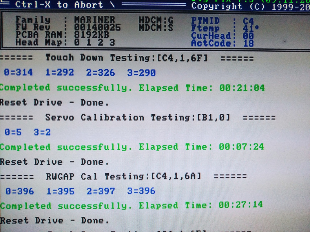

    При калибровке сервопривода, тест проходит только 0 и 3 головы, а 1 и 2 не тестит, прошивка может не подходит?
    https://i.postimg.cc/28pLJBmj/IMG-20250116-152438.jpg
    у маринера был огромный зоопарк прошивок и железа...
    даже с разным физически количеством треков...
    возможно стоит попробовать на родной FW...
