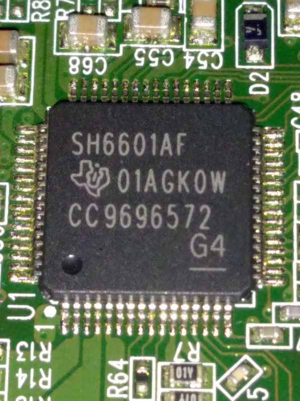

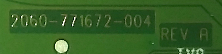

    Dimitor
    Семейство: Mariner (Royal)
    Модель   : WD6400BEVT-22A0RT0
    F\W      : 14.DBJ
    HeadDCM  : G
    MediaDCM : S
    Процессор: 88i9045A1
    Информация о комплектующих
    Controller chip Vendor = 0
    Controller chip rev    = 63A1
    MicroP Vendor          = 0
    MicroP Rev             = 63A1
    Channel Chip Vendor    = 9
    Channel chip Rev       = 11
    Preamp Vendor          = 1
    Preamp Rev             = 3
    Power IC vendor        = 0
    Power IC Rev           = 1C = SH6601AF
    а какой номер платы у него полный?
    что то я не могу найти подходящего кролика для проверки...
    на плате 2060-771672-001 REV P1 стоит 88i9045A1 + SH6601AD
    на плате 2060-771672-004 REV A  стоит 88i9045B0 + SH6601AF

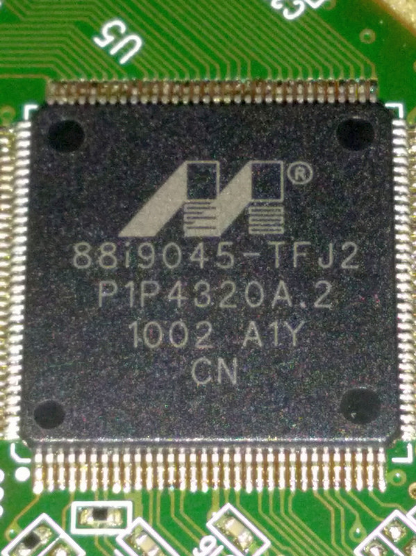

    Dimitor
    Разобрал, чтоб точно посмотреть.
    Не совсем понимаю, где на проце написано он A1 или B0. По вашему описанию, вроде как, 88i9045B0.
    По описанию в файле INFOCPU.TXT для 14.DBJ он как 88i9045A1.
    https://i.postimg.cc/Kcw2zRhg/IMG-20250119-000704.jpg
    https://i.postimg.cc/fTdh0DMq/IMG-20250119-000717.jpg
    https://i.postimg.cc/rsL71tVh/IMG-20250113-132531.jpg
    Всего записей: 42 | Зарегистр. 16-12-2024 | Отправлено: 00:27 19-01-2025 | Исправлено: Dimitor, 00:27 19-01-2025
    Normal61
    3-я строка А1Y
    Всего записей: 945 | Зарегистр. 24-01-2019 | Отправлено: 01:03 19-01-2025 | Исправлено: Normal61, 01:04 19-01-2025
