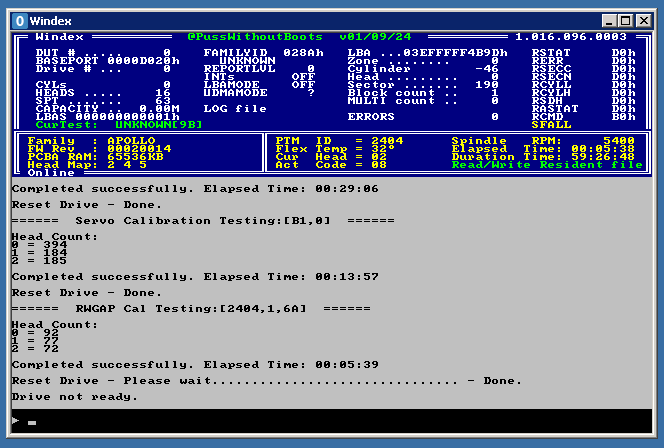

    PussWithOutBoots
    Ситуация произошла в DEX.TRX но судя по всему возможна в любом скрипте и прервёт что угодно.
    Замечаю кто когда ресет идёт так долго то по факту он не происходит. У нас именно это и произошло,
    диск ушёл в BSY и висит там. Не смогли его сбросить. Возможно  надо как то учесть такое поведение
    при обработке ресетов. Воспроизвести ситуацию думаю будет не просто поэтому cкрин из DEX а не из DIY.
    Всего записей: 542 | Зарегистр. 03-09-2024 | Отправлено: 18:22 07-10-2024 | Исправлено: PussWithOutBoots, 18:29 07-10-2024

    PussWithOutBoots
    К карте голов что я подправил претензий судя по логу нет. Модуль С у Вас внешний.
    Насчёт пакета - 100DA a сам проверял на 750 гиговой версии.
    у Вас же вот с этого проблемы начались да,
    Downloading Packet [C:\2.5\ZEPHYR\1692\10XXX\10000T.CE1].......Fail!!!
    Extended Error Code = 0x4507 ( HOST_DLMC_BAD_CHECKSUM )
    Я бы предложил останавливать скрипт если хоть один файл не вышло сделать аплоад на диск.
    В втором логе понятно почему
    Current FW Rev =   10.0TA   HeadDCM = M   MediaDCM = K
    Max  Head Num=4
    User Head Num=3
    Head Mask:0x0D
    Head Map: 0 2 3
    Choice of family: ZEPHYR
    Use firmware HeadDCM = H   MediaDCM = S
    Не тот DCM и ругается как раз я так понял именно из-за этого
    ======  Touch Down Testing:[C4,1,6F]  ======
    Finished, Extended Error Code = 0x728C ( ARCO_Error_PSENSOR_REF_LIMIT_EXCEEDED )
    Всего записей: 542 | Зарегистр. 03-09-2024 | Отправлено: 19:00 07-10-2024 | Исправлено: PussWithOutBoots, 19:00 07-10-2024

    BolenB
    PussWithOutBoots
    Так все учтено. Для этого и появилась command chk_ready (reset - ит винт "при подвисе", в теории). Она вам и пишет "Drive not ready." и останавливает тесты ("Ну не шмогла я, не шмогла").
    Смотрите на счетчики голов, они же у вас не зря выводятся (скоро будет и в diy). Они довольно точные (в diy тоже), считают только когда голова ездит по поляне (делает полезную работу), заходы в служебку (когда постоянно, что-то пишется или читается из модулей или ram) не считают. Огромного разброса между головами, как раньше , не должно быть.
    В теории, при идеальной поляне, все счетчики должны быть +-одинаковыми (для Arco и Sf тестов). В MiniArco могут и "подвирать" (0-я голова будет набирать немного больше, чем остальные, там все идет по другой ветке: "PollTestStatus 2",а не "PollTestStatus 0"(msf)).
    По картинке, 0 голова (она же map:2) самая плохая.
