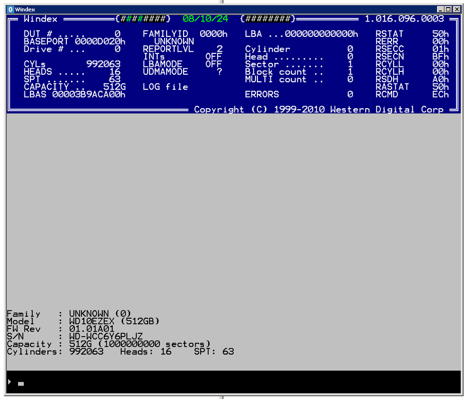

    PussWithOutBoots
    BolenB
    Легко ли или сложно прикручивать в Poll Test Status индикаторы диска.
    Думал заняться этим для скриптов запускаемых не в DOS.  Разбирать я так понял
    надо VSCStatus но там непонятно где и что. Не подробно расписано в engvsc.trx.
    По ресетам
    Что если ресетить со спиндауном т.е не "ireset" a "sprest" или "restart"
    ireset ведь FW Restart Immediate но FW должна ведь откликнуться да на это
    а она подвсисла условно и висит в BSY.
    ShowLeds.trx
    код
    igoa
     Разбирать я так понял надо VSCStatus но там непонятно где и что. Не подробно расписано в engvsc.trx.
        LastResp        2       // 022-023 MSB=Task file reg, LSB=Task file Error Reg
    Всего записей: 6412 | Зарегистр. 03-10-2006 | Отправлено: 09:23 08-10-2024 | Исправлено: Smyg1, 09:41 08-10-2024
    BolenB
    PussWithOutBoots
    Я этим заниматься не буду, меня и dos-овские полностью устраивают.
    По ресетам
    Ну так и пробуйте менять, у меня таких случаев не было. Проверить не смогу.

    PussWithOutBoots
    Издалека похоже на то что в лабе
    https://pastebin.com/yKVu0jxn
    Более удачные цвета и символы возможно кто то подберёт. Ошибочные биты выглядят так себе.
    Нарисоваться они нарисовались. Теперь насчёт обновления. Куда вставлять ShowLeds команду чтобы
    это обновлялось само. В Poll Test Status? Надо чтобы и во время нахождения в меню это обновлялось
    если есть активность. Там есть два обработчика но что то непонятно что с ними делать. Квалификации
    не хвататет и они не вызыватся автоматом.
    Всего записей: 539 | Зарегистр. 03-09-2024 | Отправлено: 21:12 08-10-2024 | Исправлено: PussWithOutBoots, 23:01 08-10-2024
