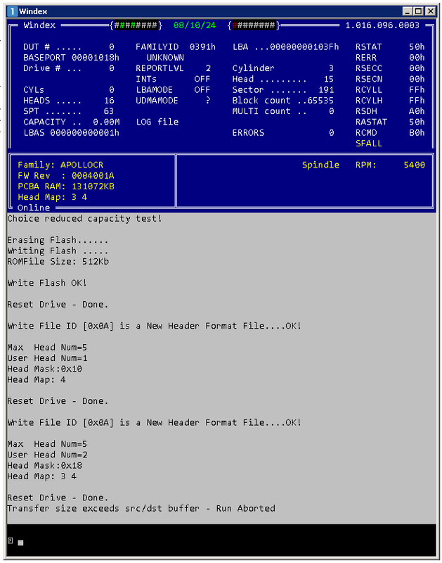

    PussWithOutBoots
    в трексе делать как обычный рембрандт. Нашим обычным скриптом. Важно записать на корпус фломастером какой там был DCM и варь оригнальная. По этим данным подбирается пакет для трекса. Хороший, проверенный пакет это 212KF сперва его пробуйте.
    ApolloCR отлетает вот на этой ошибке. Она от карты голов не зависит.
    041AH пакет. Во всех пакетах ApolloCR карта 3/3 хотя должно быть 5/5.
    Остальные пакеты вылетают точно также. Что-то в самом скрипте видимо.
    Также обращает на себя внимание то что микруха биоса у нас 1 мегабайт.
    Во всех пакетах ROM.BIN 512кб.
    upload pic
    Всего записей: 547 | Зарегистр. 03-09-2024 | Отправлено: 12:18 10-10-2024 | Исправлено: PussWithOutBoots, 14:53 10-10-2024
    Smyg1
    PussWithOutBoots
    да
    PussWithOutBoots
    Также обращает на себя внимание то что микруха биоса у нас 1 мегабайт. Во всех пакетах ROM.BIN 512кб.
    так и должно быть смотри размер модуля 109 - там лежит этот ROM.bin
    Всего записей: 6453 | Зарегистр. 03-10-2006 | Отправлено: 15:13 10-10-2024
    PussWithOutBoots
    Это был скрин ApolloCR на оригинальной плате с 1 гигом и 1 флешкой.
    Венайсер на модифицированной плате с 2 гигами и тремя флешками запустился.
    Возможно надо и ApolloCR запускать на модификации.
    Да и для отладки надо идеальный венайсер иметь чтобы вылеты нельзя было списать на проблемы железа.

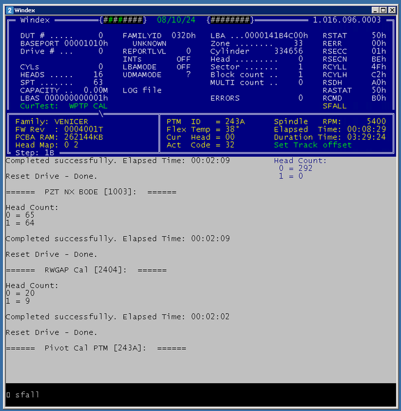

    PussWithOutBoots
    Всем.
    Бывает такая странная ситуация что Firmware Update Failed даже на идеально работавшем
    до трекса диске. И если поднять диск из бекапа то он продолжает отлично работать.
    Поймал это на WD4000FYYZ и WD4003FZEX. Выглядит как то что после Mini Cal и Mini Arco
    диск начинает заливать пакеты и это не выходит. Ну так вот дело не в пакетах, не в кабеле,
    не в скрипте и не в версии трекса. Дело в плате которая идеально работает везде кроме трекса.
    Нужно плату менять физически. Не ревизию другую, а физическая замена на другой экземпляр.
    У меня было их 10+ штук. Заменил. Проблемное место обновления сразу стало проходить норм.
    Пруф:

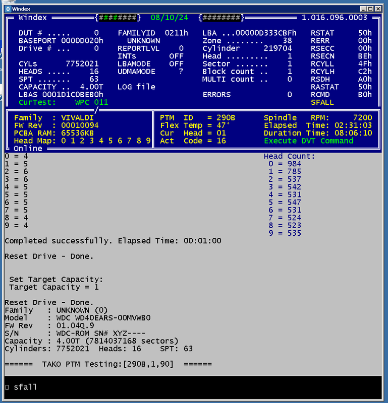

    PussWithOutBoots
    Предложение для повышения качества результата в DIY.TRX
    найти досовую прогу которая пищит спикером. и перед Хот арко вызывать её.
    Потом минут через 5 начинать процесс. Сейчас через удалённый рабочий стол вижу в виндексе где
    в DEX.TRX пришло это время и накрываю нужный диск тепловым экраном. Куском материи из чистой шерсти.
    Вивальди выходит на 55 градусов таким образом например. Потом убираю когда процесс кончился.
    В досе так не выйдет это физически надо следить за диском. Ну и аналогично пищать на окончании чтобы юзер убрал тепловой экран.
