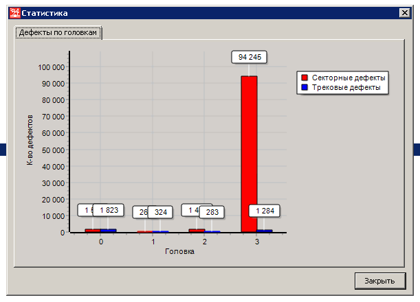

    Вот прямо сейчас заметил что Diablo3S необычно долго проходит SPT Read All. Сразу же прервал не дожидаясь ухода на второй круг. Там 94000+ секторных дефекта по одной из головок.
    Она 99.99% пошла бы на отключение.
    что если на этой стадии скрипта использовать не
    Command Kill Parm HeadNum
    а
    Command Depophd Param1 HeadNum
    Затем формат юнит и снова SPT тесты? Я помню Вы делаете полный автомат
    и это останеся полный автомат как Вы хотите. Только более "скорострельный".
    Если формат юнит не пройдёт тогда идти по текущему варианту действий в начало скрипта.
    Кстати говоря возможно что если бы мы сделали Track 5 перед SPT тестами то не имели бы этого результата.
    Не при любом расположении этих секторных дефектов конечно.

    BolenB
    PussWithOutBoots
    Ввиду того что после SPT Write All + Read All + Write all лаба всё равно что то находит в тесте
    по физике то думаю надо удалять у себя вообще все 3 этих теста из скрипта ввиду их безполезности.
    Удаляйте.
    а
    Используйте.
    Делайте.
    Мне почему-то показалось, что вы ждете готовый результат? Я сам могу кучу предложений накидать, и ждать что кто-нибудь сделает.

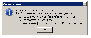

    Доброй ночи! Пожалуйста добавить в теме. Поделюсь мой опыт: WDMarvel Plus 4.0.4.
    Как избавить проблема: "Ошибка при внутреннем форматировании FMT_ERR_CAPACITY" ?
    Решение:
    1)Меню: Головки->Редактировать паспорт
    2)В поле "Max": 7814037166. Уменьшить число, например 7814036000
    3)Поставить значение "7814036000" в поле "Max LBA", "Destroke Max LBA", "DCO Max LBA", "Host Max LBA"
    4)Нажмите кнопку "Сохранить в SA".
    5)Меню: Операции с SA->Перезапуск FW (Reset immediate)
    Как быть "Ошибка при внутреннем форматировании FMT_START_LBA_OUT_OF_SEQUENCE" или "TRANSLATION_BAD_DATA_TRACK" ?
    Главная причина: два кнопка "Добавить P-LIst, сохранить в файл" и "Добавить P-List, сохранить в SA" из окно "Физическое сканирование (Soft)"
    Решение: нужно откат старый P-List

    PussWithOutBoots
    Глядя на этот график у меня есть мнение что диски рембрандт производят тренировку головок в процессе работы, а не только во время трекса. Иначе мне трудно объяснить почему первый проход после трекса на запись выглядит примерно также как этот график чтения. Колебания на втором проходе записи становятся значительно ниже.
    Всего записей: 542 | Зарегистр. 03-09-2024 | Отправлено: 10:12 18-10-2024
