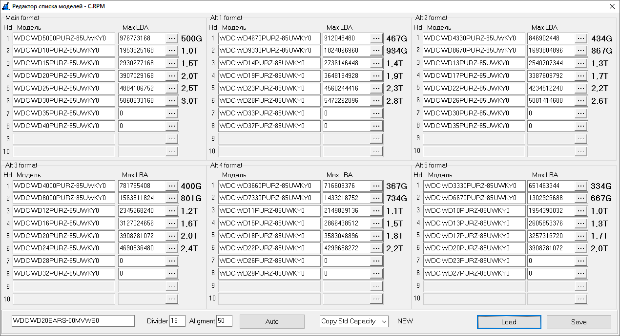

    desertmt
    Доброй ночи. Помогите С модуль изваять для WDC WD20EFRX-68EUZN0. Что то у меня каша какая то получается в эдиторе.
    Всего записей: 521 | Зарегистр. 13-11-2007 | Отправлено: 02:10 22-10-2024

    desertmt
    Распаковать в папку с пакетом и переименовать файл модуля с заменой оригинала.
    Благодарствую. У моего 4 головы, ну в целом и у меня такой же С выходил, значит правильно делал.
    Кто имел опыт оживления WDC WD20EFRX-68EUZN0, семейство: Diablo 3S (Royl), FW: 01.AVC, SN: WD-WCC4M0AKK8HT, LBA 3907029168 - 2000Gb , помогите с прошивкой угадать которая с меньшими проблемами встанет. 4 диска нужно сделать, трекс больше одного умеет обрабатывать одновременно?
    01AWC в трех версиях идет какую то из них планирую ибо родная такая же стоит и диск судя по базе единственный из рэдов не smr. В последнем наборе папка со смартом появилась, она для чего?
    Всего записей: 521 | Зарегистр. 13-11-2007 | Отправлено: 09:53 22-10-2024

    desertmt
    PussWithOutBoots
    Подскажите какие вы divider и aligment значения использовали? Я вечно в этом месте спотыкаюсь
    Всего записей: 521 | Зарегистр. 13-11-2007 | Отправлено: 10:01 22-10-2024
    Smyg1
    desertmt
    на скрине же видно 15 и 50...
    а зачем Вам их менять?
    aligment - это кратное какому значению получится емкость - 10 это 10Гб...
    divider - насколько уменьшается каждое последующее значение ЛБА для каждой плотности
    Всего записей: 6457 | Зарегистр. 03-10-2006 | Отправлено: 10:12 22-10-2024 | Исправлено: Smyg1, 10:14 22-10-2024
    desertmt
    У меня с теми же значениями другие цифры получаются почему то.
    Я мануал к программе читал, но всё равно у меня этот принцип Std:500 ... Alt5:320 не получается.
    пс. обранужил что в шапке версия обновилась. Возможно с новой всё получится как на скрине.
    нет по мануалу не выходят такие цифры. А выложенный модуль совпадает с тем что в прошивке и так идет.
    Всего записей: 521 | Зарегистр. 13-11-2007 | Отправлено: 10:18 22-10-2024 | Исправлено: desertmt, 11:34 22-10-2024
