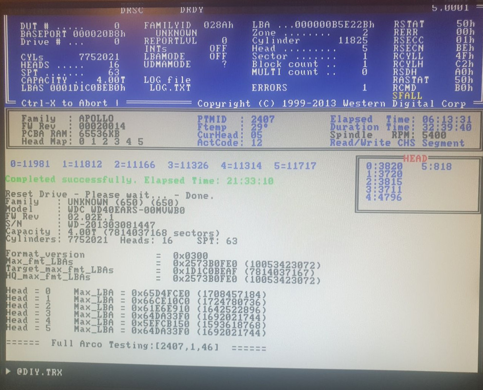

    Что вот здесь происходит с диском Giant? Пакет Ваш 0197С. Модуль С я заменил на свой но там стандартные 4 тера.
    DIY Последовательно отключает после TAKO все головки одну за одной. Те что на предыдущем шаге были рабочие
    теперь уже не совсем рабочие.

    ======  RWGAP Cal Testing:[2404,1,6A]  ======
     0=104
    Finished, Extended Error Code = 0x72EE
     ( Error Code not defined )
    Elapsed Time: 00:02:53
    72EE - критичная ошибка - не прошел RWGAP
    у меня тот гиант только с третьего раза прошел удачно - когда руками выключил эту голову:
    Всего записей: 6454 | Зарегистр. 03-10-2006 | Отправлено: 22:38 23-10-2024

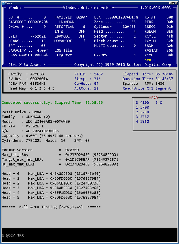

    PussWithOutBoots
    Странная картинка по Apollo. Таких не видел и по другим дискам тоже. Хотя возможно не обращал внимания ранее.
    Модуль С на стандартные 4.0 терабайт. Суммарное количество LBA по всем головкам дико превышает
    паспортные 4.0 терабайт. Обычно HQ_MAX_FMT_LBAS находится в пределах 5-7% от Target_MAX_FMT_LBAS.
    Здесь превышение свыше 25%.

    Smyg1
    у Apollo то ли ошибка вари, то ли так и задумано - ответ на запрос текущей плотности вот такой странный...
    у других дисков такого нет...
    WDC WD40PURZ-85TTDY0 FW:02.1VE SN:WD-WCC7K6CXYLUF WWN:50014EE2BBBC6148
    Logical: Cyls 16383, Heads 16, Sectors 63, LBA 7814037168, Logical:512, Physical:4096, 4,0Tb
    Security Erase Time: 7h 52min *, Enhanced: 7h 52min *
    Family:APOLLO
       Current Selection portion of the Field List
      Version Number                   = 300
      DCM Selection                    = 1
      Stroke Format                    = 1
      reserved                         = 0
      Used Heads                       = 6
      Physical Heads                   = 6
      Maximum LBAs                     = 26F4D9680 - 5,4Tb
      Max Format Target LBAs           = 1D20618DF - 4,0Tb
      Target Capacity Selection        = 1
      HQ Determined Capacity Selection = 1
      HQ Determined Max Format LBA     = 26F4D9680 - 5,4Tb
      Final Capacity Selection (Low)   = 1
      Number of Zones                  = 3C
      max_LBA_for_head_0        = 6A272600 - 912Gb
      max_LBA_for_head_1        = 6871E2D0 - 897Gb
      max_LBA_for_head_2        = 6355A6D0 - 853Gb
      max_LBA_for_head_3        = 6871E2D0 - 897Gb
      max_LBA_for_head_4        = 6BE1CB50 - 927Gb
      max_LBA_for_head_5        = 650B38C0 - 868Gb
    6A272600+6871E2D0+6355A6D0+6871E2D0+6BE1CB50+650B38C0=26F4D9680 - 5,4Tb

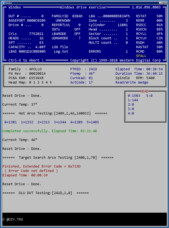

    ARCO PTM errors (7200-72FF)
    ARCO Common Error Codes
    Error Codes 7201-727Fh are non fatal error codes, they will be reported in Head_Zone_Ecode after all applicable retires are exhausted
    The optimization will continue to run by selecting the next head or zone
    Error Codes 7280-72FFh are FATAL, if these codes are detected, the optimization will abort with the code in Master_Ecode
    на свежих дисках все коды стали фатальными...
    Всего записей: 6454 | Зарегистр. 03-10-2006 | Отправлено: 12:49 24-10-2024
    PussWithOutBoots
    Странно иметь фатальные коды так далеко от старта процесса.
    Уже как бы всё должно выключиться неисправное.
    То что у нас не прошло Target Search Arco это известно как может сказаться на результате?

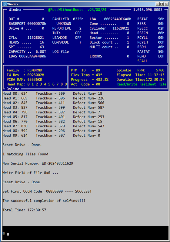

    Dymok
    : Накопитель: WDC WD60PURZ-85ZUFY1, семейство: Rembrandt (Royl), FW: 23.2HG, SN: WD- LBA 11721045168 - 6001Gb
    Купил три штуки. Один кое как определялся, немного в служебке подправил, определяется. Было немного дефектов в G листе.
    Может тесты какие то запустить, что бы само отсканировалось ?
    Хотелось бы его сделать для себя.
    Всего записей: 531 | Зарегистр. 24-03-2022 | Отправлено: 13:15 24-10-2024
    PussWithOutBoots
    Так полностью и делать весь скрипт. На рембранд уходит 170-220 часов если без отключений головок.
    Записать DCM. Выбрать их же причём пакет ТОЛЬКО этот же 23.2HG.
    То что мало дефектов вовсе не означает что диск способен работать на заводской плотности записи.
    После TAKO он вполне может стать 5.6 тера или ещё ниже даже, это было неоднократно.
    Плюс головки на как бы исправном диске могут пойти под отключение, и это у меня бывало не раз.

    Dymok
    0 голова плохо читала, отключил её, стало
    Накопитель: WD50E, семейство: Rembrandt (Royl), FW: 23.2HG, SN: WD, LBA 9768028032 - 5001Gb
    Конфигурация накопителя
    Format version = 0x0300
    DCM Selection = 0x0001
    cur_stroke = 0x0001
    used_heads = 00009
    phy_heads = 0x000A
    max_fmt_LBAs = 11137732704 - 5702Gb
    max_target_LBAs = 11721532031 - 6001Gb
    target_capacity = 0x0001
    hq_capacity = 0x0001
    max_HQ_LBAs = 11137732704 - 5702Gb
    final_capacity = 0x0001
    zone_count = 60
    Было 6 тб, на 10 головах, значит на одной 600гб
    У меня на 1 тб стало меньше, почему так ?
     Может руками можно добавить в паспорте ?
    Всего записей: 531 | Зарегистр. 24-03-2022 | Отправлено: 14:09 24-10-2024 | Исправлено: Dymok, 14:14 24-10-2024
    PussWithOutBoots
    на 9 головках при заводской плотности записи будет 5.4 терабайта. Кстати если 0я отключалась
    то надо читать все модули по ID и записать затем опять же все модули снова по ID. Потому что у
    нас только одна копия SA на физической 1й головке. Нужно вернуть резервирование.
    У Вас 0я головка выключена. Сменились логические номера всех остальных. Выставляйте в паспорте
    5 терабайт ровно и форматируйте по P Листу. Эта операция отформатирует всё что у диска есть неважно там 5.4 или 5.7.
    Потом сможете подобрать размер в паспорте чтобы 0й и посл сектора читались.
    Т.е. в паспорт нужно вписать значение из таблицы зонного распределения за минусом объёма P листа и какого считаете нужным резерва
    либо просто подобрать чтобы транслятор считался.
    Smyg1
    По фатальным кодам - у меня параллельно запущен ещё один аполло и он выдал на Target Search Arco тот же код
    723D за теже самые 39 секунд. Думаю железо не могло так ровненько за это же время выдать эту ошибочку и сие есть
    какой то програмный косяк. Возможно смена пакета поможет.

    Dymok
    PussWithOutBoots
    Я перед отключением перенёс с 0 на 2 регион. Сейчас как бы вроде обе копии считываются.
    Листы очистил, отключил, записал Рлист, удалил со сдвигом дефекты по 0 голове. Транслятор пересчитал.
    Так что в ломаной с такими дисками можно работать, отключает головы.
    Сейчас форматировать замучаюсь такой объём.
    Ещё в 197 атрибут уже лезут дефекты, нужно заполнение Relo отключить, а как руками это сделать я уже забыл. Утилиту бы для это написали.
    Я изменил размер в паспорте, записал его и всё. Диск не определяется. Из точки восстановления не восстанавливает.
    В общем сейчас нужно будет пытаться вернуть его к жизни.
    Восстановил. Записал 01 модуль, потом регионы и ПЗУ.
    Странно, что после записи 02 модуля перестал определяться.

    Зачем отключать заполнение рело листа? Это явный индикатор того где именно проблемы.
    Надо их искать на той головке куда указывает рело лист. Возможно придётся выключать куски поверхности или всю головку целиком чтобы не ловить проблемы постоянно. В любом случае полный прогон трекса будет быстрее и надёжнее. У меня лаба и мне сложно комментиовать что надо делать в вд марвелл.
    То что диск перестал определяться после записи большого значения в паспорт это как раз таки весьма ожидаемо.

    У диска по головам уменьшился объём поэтому видимо 5тб это его реальный размер стал.
    Было        max_LBA_for_head_0 = 1459182816 - 747Gb
    Стало       max_LBA_for_head_0 = 1248518880 - 639Gb
    И так по всем головам меньше стало. Больше 5 тб из него не получить. Мне и этого хватило бы. Можно даже ещё пару голов отключить, если проблемы будут.
    Ему бы  парольное стирание пнуть что ли, пусть сам себя стирает при таких объёмах.
