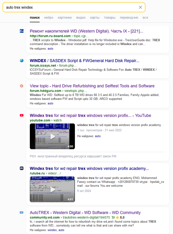

    PussWithOutBoots
    BolenB
    Самые ушлые нашли это самыми первыми)
    Этого следовало ожидать потому что достаточно вбить в яндексе.
    "auto trex windex"
    И первая же ссылка ведёт сюда. Даже удивительно что этого не произошло ранее.
    Ждём появления этого везде и всюду.
    Качество DIY на уровне коммерческих скриптов. TREX 2.x в комплекте. Вари в комплекте.
    И всё даром. В отличии от китайских коммерческих скриптов регулярно обновляется и тоже бесплатно.
    Чего ещё хотеть? То что это будут скачивать с публичных ссылок и продавать писал уже давно и
    предлагал вводить платную подписку на обновления или что то такое. Хотя те кто будут это
    продавать купят эту подписку и будут продавать далее. Тут надо либо смириться с этим либо
    прекращать публичное распространение.
    Если решать продолжать работать для всех даром то можно испортить таким продавцам игру если
    под их же видео подписывать комменты как это найти в поиске бесплатно.
    Хотя они сами вобьют "auto trex windex" и сразуже найдут.
    Оставил там коммент
    This is freely distributed script and FW archive from Russian developers running on most recent TREX 2.x under DOS.
    If someone paid for it, then I feel sorry for them)
    Конкретных координат я там не оставлял. Это уже на Ваше усмотрение.
