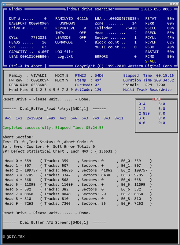

    Ситуация:
    99% что сейчас отключится H2 и всё пойдёт заново и очень долго. Уместно ли Нажать
    Ctrl-x
    reset
    autouccm
    и отключить диcк. Далее выключать в лабе головки командой. Форматировать по P листу.
    Сканить в лабе. Или у нас ещё нет P листа и так не выйдет. Или сие можно провернуть только
    на стадии SPT?
    UPD:всё таки H2 не отключилась. Было 4 шт куткапов. В них была группировка которая прибавила
    по H2 порядка 200 трековых дефектов и убавила 20 000 секторных примерно. Как то странно наблюдать куткап
    5 гигов на диске в 4 терабайта. Это очень мало. Возможно более уместен -1% иначе 5 раз по 5 гиг
    может не хватить.
    Всего записей: 539 | Зарегистр. 03-09-2024 | Отправлено: 16:29 15-12-2024 | Исправлено: PussWithOutBoots, 18:15 15-12-2024
    Smyg1
    основные сканы по физике уже прошел...
    что мешает создать п-лист?
    xfile 0x3300,1;msf
    Всего записей: 6412 | Зарегистр. 03-10-2006 | Отправлено: 17:35 15-12-2024
    PussWithOutBoots
    Это и нужно было узнать. Т.е можно прырывать не дожидаясь стадии SPT тестов
    Всего записей: 539 | Зарегистр. 03-09-2024 | Отправлено: 18:16 15-12-2024
    Smyg1
    есть же command cutcap
    *ulptr = *ulptr-9767520        //9767520 - 5GB,  19535040 - 10GB, 29302560 - 15GB, 39070080 - 20GB
    не нравится 5GB - поставьте 20GB... или больше...
