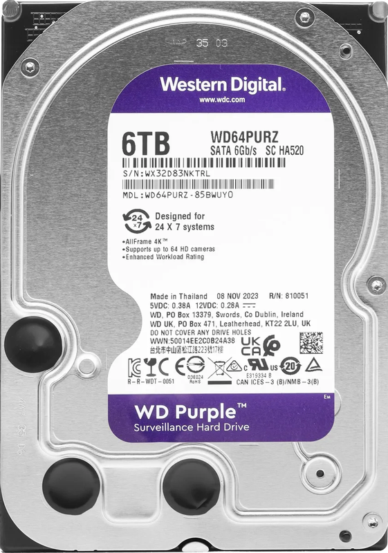

    PussWithOutBoots
    Вот этот диск из новых это CMR 6 головок 6 терабайт на воздухе если я верно понял.
    Это пока предел плотности записи в воздушных дисках да? У меня появились несколько таких но они запечатаны. Клиенты скорее всего не дадут открыть снять регион с них.
    Всего записей: 548 | Зарегистр. 03-09-2024 | Отправлено: 22:06 02-02-2025 | Исправлено: PussWithOutBoots, 22:07 02-02-2025
