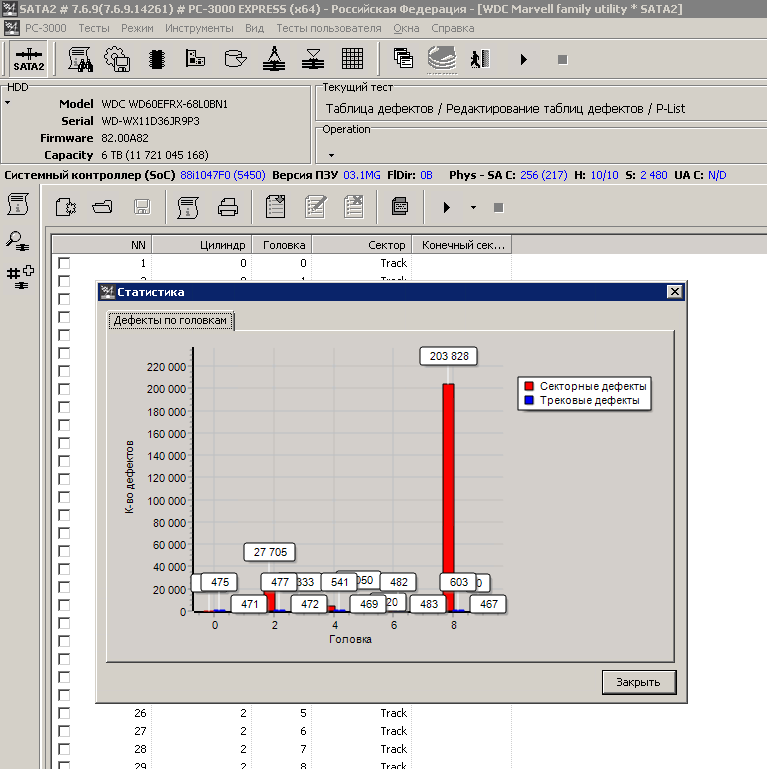

    JETWAY
    Так и не закончился процесс на Vivaldi
    Перед запуском я отключил голову 7 из 10 известно,что она точно неисправна.
    TAKO шел очень долго почти 90 часов на 9 оставшихся головах.
    Плотность набрал 3 TB
    Похоже нужно ещё одну голову прихватить ?
    Хотя по картинке понимаю тяжело определить,но лог пока выложить не могу
    Щас идёт уже больше суток
    Dual Buffer ATW Screen :[34D6,1]
    Ждать до победного завершения или остановить откусить ещё и предпоследнюю голову?
    По ней явно перебор?
    Tracks:1606  Sectors:4366
    По другим головам такой огромной разницы нет в дефектах
    Всего записей: 377 | Зарегистр. 11-07-2006 | Отправлено: 05:27 06-02-2025 | Исправлено: JETWAY, 05:30 06-02-2025
    BolenB
    JETWAY
    Судя по счетчикам (8-я физическая = 7 логическая), голова так себе.
    Можно и отключить. Или дождаться пока скрипт сам ее отключит (если весь винт не успеет к этому времени "запилиться").
    Всего записей: 910 | Зарегистр. 22-12-2003 | Отправлено: 05:36 06-02-2025 | Исправлено: BolenB, 05:44 06-02-2025
    PussWithOutBoots
    JETWAY
    Хорошо бы отключить. Хотя завод иного мнения - вот пример заводского P листа диска рембрандт.
    Цифры за гранью здравого смысла и тем не менее это идёт в продажу как новое-блестящее-красивое.
    Всего записей: 548 | Зарегистр. 03-09-2024 | Отправлено: 08:56 06-02-2025
    JETWAY
    Понял.
    Решил подождать ещё.
    Бесконечно же этот тест идти не может.
    А на VIVALDI кто нибудь находил F/W,которая командой
    умеет кусать нормально головы,кроме 01.9EQ ?
    С ней кусается,но перезапуски через ~1 мин.
    Чистка 6F,16F и полная очистка смарта не помогает.
    Хотя может быть и я чего не так делал.Ибо переводил вручную.
    Надо попробовать через программу попробовать обновить.
    Всего записей: 377 | Зарегистр. 11-07-2006 | Отправлено: 14:18 06-02-2025
    PussWithOutBoots
    Откусил и назад заменить на то что было.
    Если трекс сделан на 0194Q или на 0195-2 у меня головки отключались без последствий.
    Смена версий пакетами и WD Firmware Updater от Smyg1
    Всего записей: 548 | Зарегистр. 03-09-2024 | Отправлено: 14:36 06-02-2025 | Исправлено: PussWithOutBoots, 17:53 06-02-2025
