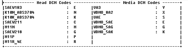

    snip54
    Verdi_re с платой от Kojn_re. Прошёл Трекс на 4.5тб в модуле С. В конфигурации такие данные:
    Конфигурация накопителя
    Format version = 0x0300
    DCM Selection = 0x0001
    cur_stroke = 0x0001
    used_heads = 0000A
    phy_heads = 0x000A
    max_fmt_LBAs = 10058563872 - 5149Gb
    max_target_LBAs = 0 - 0Gb
    target_capacity = 0x0000
    hq_capacity = 0x0001
    max_HQ_LBAs = 10058563872 - 5149Gb
    final_capacity = 0x0001
    zone_count = 60
    Означает ли это,что можно выжать 5ТБ? И надо ли по новой трекс пускать или можно селфскан только?
    Всего записей: 130 | Зарегистр. 30-03-2016 | Отправлено: 18:23 17-02-2025
    Smyg1
    плохая идея... он не зря был 4ТБ...
    иначе бы производитель выпускал винты по 5Тб...
    получите нестабильный сыплющийся диск на 5Тб...
