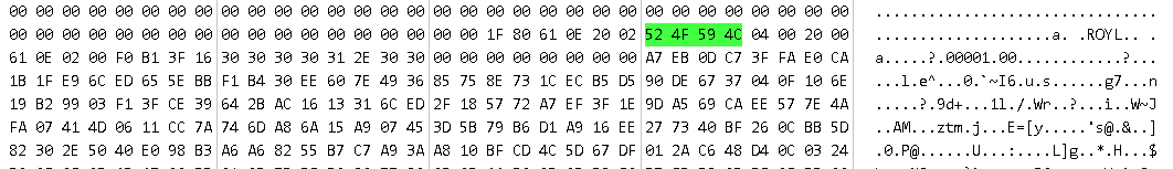

    Есть диск SAS WD4000FYYG с мертвой платой 771825. Банка стартует от сата платы 771822.
    Вопрос как определить DCM диска имея образ биоса с мёртвой платы. Структура биоса там
    другая и не разбирается HEX редактором из PC-3000 Express.
    https://dropmefiles.com/SJLzC
    Пока что запустил с XE ориентируясь по дате производства и что было тогда на коджинах.
    По рембрандтам - WD6NPURX котрый лаба распознаёт как Rembrandt RE а трекс и вовсе не может определить его
    собран на плате 2060-800001-305 которая в трексе отображает PCBA RAM 131072kb в то время как все остальные
    платы PCBA RAM 65536. И головки там самсунг т.е это XJ DCM. Особенный диск)
    Всего записей: 551 | Зарегистр. 03-09-2024 | Отправлено: 22:25 24-02-2025 | Исправлено: PussWithOutBoots, 01:44 25-02-2025
    Smyg1
    PussWithOutBoots
    SAS WD4000FYYG
    у них вместо 47 модуль 105
    https://dropmefiles.com/Gurma
    в модуле 105 указан DCM: XE
    PROD_NAME: VERDI_RE
    Y : WDBK10
    D : WDB-K10H--ABS3704
    E : SAE183_37KJ1H
    C : SAE_W211
    G : SAE_W218
    U : SHOWA_VL_SERIES
    W : WDMO-8A1
    Y : Showa_VA3
    X : WDMO-8A2
    Z : UAB
    Всего записей: 6467 | Зарегистр. 03-10-2006 | Отправлено: 09:41 25-02-2025 | Исправлено: Smyg1, 10:02 25-02-2025
    PussWithOutBoots
    Smyg1
    Благодарю Вас. Есть 6 штук таких дисков. Буду пробовать их переделывать на сата.
    Хотя как разбирать эти SAS биосы не представляю. Надо наизусть смещения знать тогда.
    Всего записей: 551 | Зарегистр. 03-09-2024 | Отправлено: 09:46 25-02-2025
    Smyg1
    можно поиском по ROYL...
    0000: 52 4F 59 4C 01 00 20 00 47 00 05 00 00 00 00 00  ROYL............
    0010: 30 30 31 39 38 2D 32 38 01 01 08 00 30 00 24 02  00198-28........
    0020: 4C 02 00 00 00 00 00 00 D2 2D 03 00 3D 00 45 58  ..............EX
    Rembrandt FW DCM
    Rembrandt RE FW DCM
    Rembrandt AE FW DCM
    Всего записей: 6467 | Зарегистр. 03-10-2006 | Отправлено: 10:04 25-02-2025 | Исправлено: Smyg1, 11:05 25-02-2025
    PussWithOutBoots
    Вот это ценная помощь. Cразу решил вопрос с поисками DCM!
    По рембрандтам - только в WD6NPURX испольуются XJ
    т.е свои пластины и головки самсунг. Это более качественный экземпляр
    чем обычные S5 рембрандт? Не понимаю для чего. То что диск более крутой
    понятно по вдвое больше оперативке PCBA RAM на борту.
    Всего записей: 551 | Зарегистр. 03-09-2024 | Отправлено: 10:50 25-02-2025 | Исправлено: PussWithOutBoots, 16:01 25-02-2025

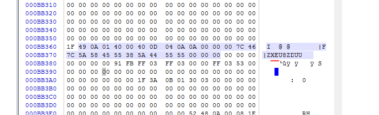

    PussWithOutBoots
    Это получается DCM = I6 которых никогда не сущестововало на коджинах и на вивальди
    имеющих точно такую же банку или метод дал сбой? ~I6 ровно в том же месте находится
    что и ~EX  корректный найденный ранее.
    Всего записей: 551 | Зарегистр. 03-09-2024 | Отправлено: 18:03 25-02-2025 | Исправлено: PussWithOutBoots, 18:12 25-02-2025
    Smyg1
    внимательно смотри...
    это не тот модуль...
    ты смотришь модуль E61... а надо 47...
    ищи по: 52 4F 59 4C 01 00 20 00 47 00
    Всего записей: 6467 | Зарегистр. 03-10-2006 | Отправлено: 18:06 25-02-2025 | Исправлено: Smyg1, 18:07 25-02-2025
    PussWithOutBoots
    Ну да косоглазие)
    YE нашёл)
    Всего записей: 551 | Зарегистр. 03-09-2024 | Отправлено: 18:14 25-02-2025 | Исправлено: PussWithOutBoots, 18:14 25-02-2025
