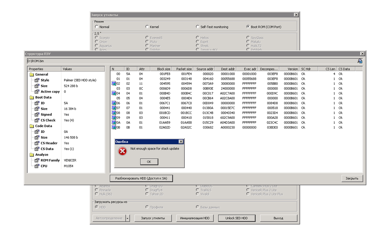

    Smyg1 можете подсказать пожалуйста вот ситуация
    Model : WDC WD5000LPSX-00A6WT0
    Serial : WD-WXC2A90JYCCS
    Firmware : 01.01A01
    Capacity : 750 GB (1 465 149 168)
    Это палмер и при анализе T2 ёмкость унего высвечивается 750 а не 500. поправил на 750.
    Это корректно надеюсь т.е диск электронно ограничен?
    И второе - на диске есть проблема с читаемостью SA приходящаяся на 190й модуль как раз.
    Он где то в середине читаться не будет если вычитывать его целиком. Как бы сделать скан SA
    заново чтобы 35й стал другим с учётом дефектов новых? Трекс я не понимаю можно ли сделать
    ибо плата у меня обычная не разлоченная и это Palmer72 а не просто Palmer.

    Smyg1
    не надо там ничего сканить...
    просто прочитать и записать обратно регион...
    и все будет читаться...
    они странные эти SMR...
    как читается служебка палмера...
    почему то начало и конец все в задержках и бедах...
    (это я еще уже прописал области, которые были UNC)
    прочитал регион, потом его же записал на обе головки
    теперь служебка читается ровненько...

    PussWithOutBoots
    Трекс я не понимаю можно ли сделать ибо плата у меня обычная не разлоченная и это Palmer72 а не просто Palmer.
    нужно взять разлоченный 1А2 из 129 и записать его в пзу...
    как вариант, можно просто вклеить этот 1А2 в ROM.bin пакета - тогда пойдет и на Diy.trx...

    PussWithOutBoots
    Smyg1
    Так я видел что Вы написали. Чтобы записать регион нужно сперва суметь его прочитать,
    а после 30 минут чтения я упарился ждать и выключил. Проще выкинуть чем такие проблемы
    на каждом шагу.
    Разлочить биос из пакета венайсера не выходит - пишется
    Размер нашего биоса в 2 раза меньше чем снимается с микросхемы с платы
    1A2 из двух разлоченных дисков венайсер разные. Этот модуль уникален и надо каждый раз собирать
    новый биос под новый диск для трекса? Его надо как то туда другим путём добавить.
    Всего записей: 539 | Зарегистр. 03-09-2024 | Отправлено: 13:31 10-03-2025 | Исправлено: PussWithOutBoots, 13:54 10-03-2025
    Smyg1
    в "изменении конфигурации" есть галка отключение аппаратных коррекций...
    если их выключить - прочитается быстро...
    ну и как вариант - можно записать или чужой регион или даже просто заполненный нулями файл...
    задача линейно прописать всю служебку...
    фактически можно просто запустить Command clrcyl она делает тоже самое...
    PussWithOutBoots
    где я хоть слово говорил про разлочку ROM.bin из пакета?
    PussWithOutBoots
    да, для разлочки надо просто увеличить размер файла в два раза добив его фф-ками...
    PussWithOutBoots
     Этот модуль уникален и надо каждый раз собирать новый биос под новый диск для трекса?
    да, уникальные - каждый 1А2 подходит только к своей плате...
    да, собирать каждый раз биос...
    но ведь пока речь идет про попробовать, а не про массовый скан десятков дисков...
    PussWithOutBoots
    и Вы не внимательно читаете, мои сообщения...
    в общем случае, достаточно:
    1. разлочить родное пзу в РС3000,
    2. потом выдернуть разлоченный 1А2 из 129
    3. записать разлоченный 1А2 в пзу просто записью модулей...
    4. запускать как обычно diy.trx она сама поместит 1А2 куда надо...
    Всего записей: 6412 | Зарегистр. 03-10-2006 | Отправлено: 13:33 10-03-2025 | Исправлено: Smyg1, 15:14 10-03-2025

    PussWithOutBoots
    1. с помощью WD Firmare Updater от Smyg1 повысить версию прошивки диска
    до 23.2HG ... Пакеты 23.2HG в наборе v19 есть. *CF1. Эта версия точно может отключать.
    2. Запустить TREX. Там EXIT из менюшки. в командной
    строке FileDefrag ... соберём непрерывное место для 04.
    3. Писать в 01 наш 04. Образец 01 от 23.2HG я приложил.
    4. Писать сам 04 соответственно.
