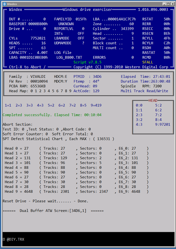

    PussWithOutBoots
    Диск сильно задумался на этом месте. Таймер считает. Но номер цилиндра стоит на месте.
    Уместно ли прерывать. Выключать головку командой. Далее формат по P листу. И тестироввать в лабе
    или здесь надо как то по другому делать чтобы не запускать с самого начала? Например
    выключать головку командой и с момента WRRO всё заново.
    Всего записей: 548 | Зарегистр. 03-09-2024 | Отправлено: 16:44 14-03-2025 | Исправлено: PussWithOutBoots, 16:47 14-03-2025
    rigeon
    PussWithOutBoots
    А WRRO эта головка (9) прошла нормально?
    Всего записей: 115 | Зарегистр. 08-01-2024 | Отправлено: 19:38 14-03-2025
    PussWithOutBoots
    Мы уже намного дальше чем WRRO, но прошла. Каунтеры больше чем у остальных по многим тестам на 9й.
    Судя по цифрам дефектов здесь не должно было быть проблем вообще. Это немного.
    Всего записей: 548 | Зарегистр. 03-09-2024 | Отправлено: 20:17 14-03-2025
    rigeon
    Если времени вагон, то можно и понаблюдать развитие событий.
    Всего записей: 115 | Зарегистр. 08-01-2024 | Отправлено: 20:40 14-03-2025 | Исправлено: rigeon, 23:35 14-03-2025

    PussWithOutBoots
    Rozik
    Сама заготовка это WD3000FYYZ так что пока хватает. Перезапустил без 9й.
    Здесь самый ранний DCM - YE, для аркуса думаю нужен поздний XP.
    BolenB
    Перезапустил Venicer WD60EFAX с обычными настройками
    xf 0xb2,1,0,0,0,0,0,0,0,0,0,0,0,0,0,0,0,0;
    xf 0xb2,5,0,0,0,0,0,0,0,0,0,0,0,0,0,0,0,0;
    Более ничего не выключал и не менял. Посмотрим будет ли разница.
    UPD:
    Надо выключать всё кроме FULL
    В китайском венайсере есть только FULL со стандартными параметрами
    UPD2
    Не особо помогает. Возможно сами диски фигня по железу.
    Одна надежда на то что китайцы тестили свои скрипты на железе и параметры ОК.
    ======  Full Write-WRRO Testing:[B2,1,10000]  ======
     Head ErrNum:
     Head 0 = 63
     0=10195
    Test Fail!!!
    Extended Error Code = 0x702A (PTM_Error_PST_FULL_B5_LOG)
     PTM Extended Error = 0x082C (SERVO_ERR_Svir_WRROWriteErr)
    Elapsed Time: 02:51:51
     WRRO Log list:
     Head 0 = 65497
     Total  = 65497   CurrHd = 0
    ErrHead = 0
    ErrZone = 7
    Fix Wrro Num = 1
