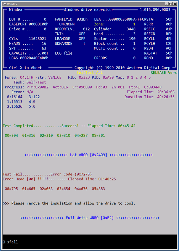

    PussWithOutBoots
    Два диска Manpl_RE WD2003FYYS-02W0B1 замечательно дошли до
    ======  Cluster Generation Testing:[D5,1]  ======
    и висят оба там. Каунтер по нулевой головке уже давно за сотку тысяч. Время более стуок.
    Пакет 0564F. Что с этим можно сделать?
    Перезапустить на другом пакете со стадии WRRO. Пропустив само WRRO правкой скрипта?
    В обычном зегере
    sprintf TestLine, "<><><><><><> Cluster Generation Testing 0xd5 <><><><><><>"
    .PrintLine;fprintf "\n"
    xf 0xd5,1,0,0,0,0,0,0,0,2,0,0,0,0,0,0,0,0;msf
    у нас и в версии зегер только палмер-венайсер
    sprintf TestLine, "<><><><><><><><><><> Cluster Generation [0xD5] <><><><><><><><><><>"
    xf 0xd5,1,0,0,0,0,0,0,0,0,0,0,0,0,0,0,0,0;poll
    Всего записей: 551 | Зарегистр. 03-09-2024 | Отправлено: 18:54 18-03-2025

    PussWithOutBoots
    Smyg1 сможете подсказать какой момент
    Вот это Venicer WD60EFAX. По этой информации как то возможно оценить
    состояние головок или нет?
    MR RESISTANCE DATA TABLE
    Format Version = 1
    Head 0 = 347
    Head 1 = 474
    Head 2 = 444
    Head 3 = 592
    Head 4 = 566
    Head 5 = 524
    UPD: Мини арко прошли только 1 и 3. так что никаких выводов сделать нельзя из этих цифр.
    Всего записей: 551 | Зарегистр. 03-09-2024 | Отправлено: 11:50 19-03-2025 | Исправлено: PussWithOutBoots, 14:43 19-03-2025
    Smyg1
    PussWithOutBoots
    нет, к сожалению оно ничего не показывает...
    бывает очень большой разброс и все работает...
    а бывает очень похожие значения, а не работает...
    тут иногда только можно прикинуть, что если у одной из головок сильно отличается от других - то она потенциально проблемная...
    PussWithOutBoots
    только что 4я не прошла мини арко и выключилась.
    вот про это я и говорил - отключит половину головок...
    и потом вполне пройдет и В2 и скан...
    хотя к отключению не было никаких предпосылок...
    Всего записей: 6465 | Зарегистр. 03-10-2006 | Отправлено: 11:59 19-03-2025 | Исправлено: Smyg1, 12:02 19-03-2025

    Smyg1
    очередная попытка трексить палмер...
    до запуска - вполне живой и адекватный:
    после арко получилось:
    Всего записей: 6465 | Зарегистр. 03-10-2006 | Отправлено: 13:13 21-03-2025
    PussWithOutBoots
    Это возможно потому что WRRO не корректный?
    Тем временем диск имевший горы ошибок на WRRO идёт без проблем
    на том же самом пакете и китайском скрипте. Может дальше что нибудь сломается
    конечно но пока полёт нормальный.
    Всего записей: 551 | Зарегистр. 03-09-2024 | Отправлено: 16:24 21-03-2025 | Исправлено: PussWithOutBoots, 16:25 21-03-2025
