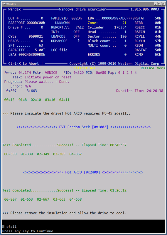

    По скрину выше - WRRO стало сбоить на 5й головке. Последней. Но хотя бы не на всех
    подряд как до этого. Возможно эта головка имеет проблемы.
    Сбой был в 3й 6й 9й зонах. Сейчас 32я зона и пока идёт нормально.
    UPD
    Выключил 5ю. Перезапустил. Нужно хотя бы 1 диск до конца сделать без ошибок вообще.
    Понять работоспособность параметров скрипта.

    Вот полная картинка как сделано HOT ARCO в китайском скрипте.
    Накрыл шерстяной тряпочкой. Потом снял. Простые решения для повышения качества результата.
    Здесь есть одна деталь. Чуть выше постил тоже самое место при 6/6.
    и HOT ARCO писал что якобы была проблема на H0. выключил последнюю 5ю и ошибка с HOT ARCO
    ушла. Видимо точное определение проблемной головки этим тестом не предствляется возможным.
