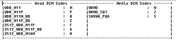

    Нужна помощь с пакетами пожалуйста
    Ситуация:
    Есть диск DRAGON 20.5JP DCM=FD на плате 771698-004. Она неисправна и замены нет в наличии.
    Есть в наличии 771698-002 на который в v19 есть пакет 577MK, но тот ресурс из которого он сделан
    не содержит этих DCM.
    Есть ресурс этой же версии который нужные коды DCM содержит
    57-7MK WD30EZRS-00J99B0-80-00A80-WD-WCAWZ0065593
    https://dropmefiles.com/fPnCm
    Можете из него сделать пакет пожалуйста. Можно было бы внести его в следующий пакет варей
    как 577MK-2 например.
    Странная ситуация. Номер вари один и тот же 577MK но полностью разные DCM. Возможно эта варь
    под обе платы.

    Smyg1
    PussWithOutBoots
    Странная ситуация. Номер вари один и тот же 577MK но полностью разные DCM. Возможно эта варь под обе платы.
    DRAGON FW DCM
    Всего записей: 6455 | Зарегистр. 03-10-2006 | Отправлено: 17:22 30-03-2025 | Исправлено: Smyg1, 17:54 30-03-2025
    PussWithOutBoots
    Что-то я напутал у себя с пакетами значит. Открыл предыдущие аривы варей там есть нужные DCM
    в 577MK. Спасибо за списки DCM это помогает)
    Однако нет понимания могут ли все версии работать на всех платах 771698 или есть ограничения.
    В скрипте есть разделение 771698-002 и 771698-004.
    Всего записей: 548 | Зарегистр. 03-09-2024 | Отправлено: 18:30 30-03-2025 | Исправлено: PussWithOutBoots, 18:33 30-03-2025
