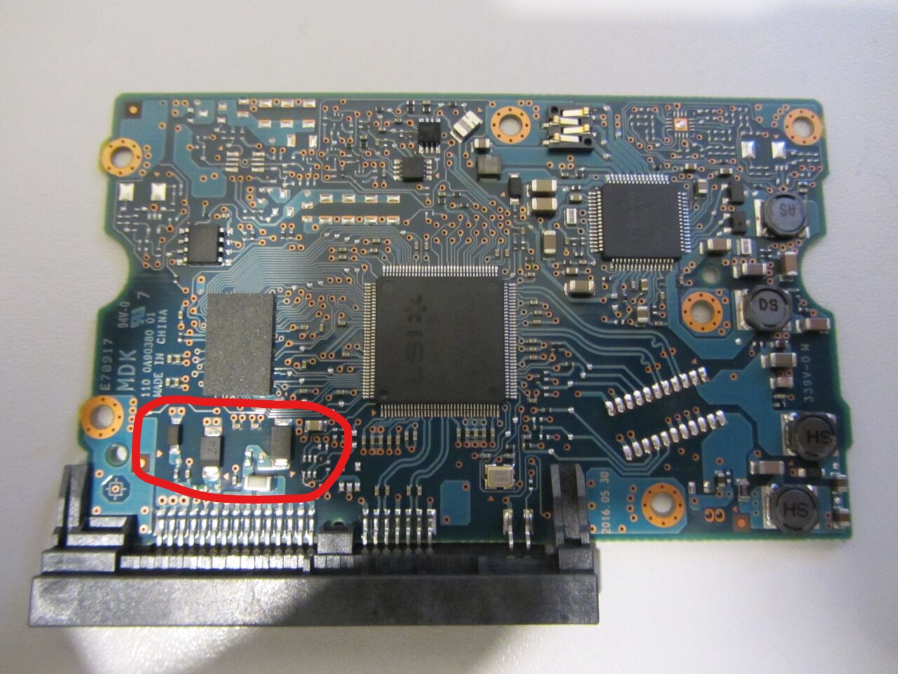

Sedin
в смысле
гугл нифига Р300 плату не показывает гад с обратной стороны...
там что....нет внешнего пзу?
Всего записей: 4494 | Зарегистр. 26-10-2005 | Отправлено: 21:22 09-01-2021 | Исправлено: Sedin, 07:32 10-01-2021
SRUTSSSSSSSS80
Sedin
https://www.kitguru.net/components/hard-drives/simon-crisp/toshiba-p300-3tb-hdd-review/2/
https://www.recoveryforce.com/wp-content/uploads/2016/12/th-hitachi-pcb_Ink_LI.jpg
Всего записей: 4462 | Зарегистр. 23-04-2006 | Отправлено: 21:50 09-01-2021
Sedin
ну вон оно ... есть... чё тогда выдумывать ?
