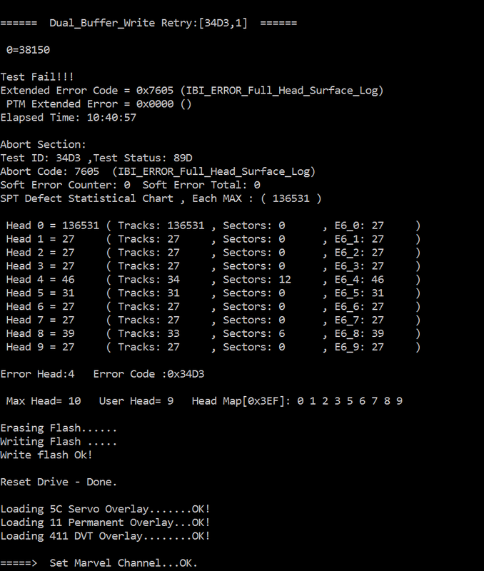

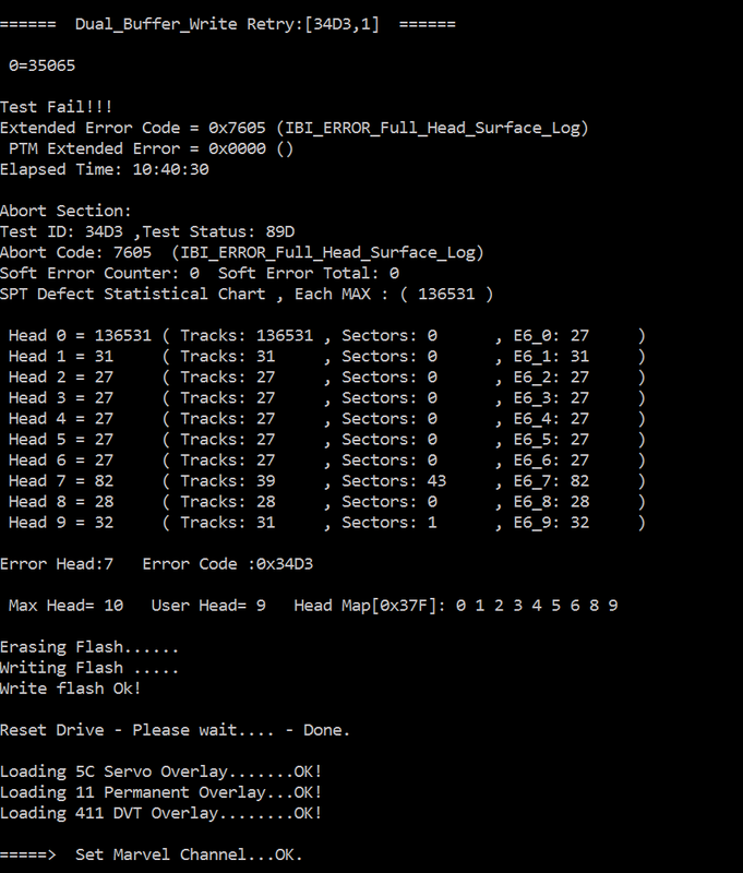

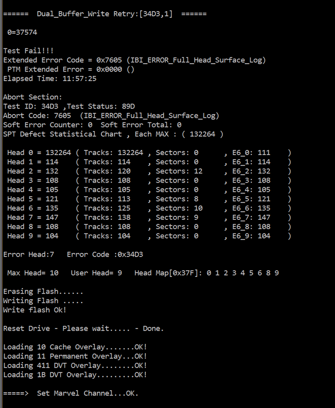

    REMBRANDT - Каким образом отключается головка 7 когда гора дефектов находится на 0?
    В точности абсолютно тоже самое на VIVALDI. Раз.
    Два.
    В логах до этого момента всё абсолютно идеально и негде придраться.
    Таких картинок около 20 штук.
    Smyg1
    Отличие в модификаци FixStress. Не надо её трогать)
