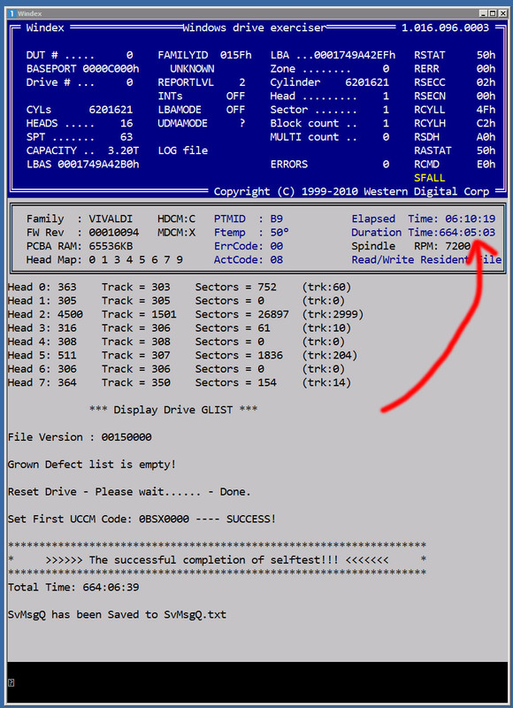

    Вивальди 660 с лишним часов, без малого 4 недели!!!
    Дважды происходило выключение головы и оба раза на 34D4.
    Вблизи конца скрипта. Так как работа идёт через E6 то после отключения первой головы я был не в курсе что там вылезет ещё одно отключение. Двести часов ушло на то чтобы я это узнал причём без гарантий что там не нужно отключать в 3й и более раз.
    Лог тут:
    https://pastebin.com/XkXE2Lkm
    Всего записей: 551 | Зарегистр. 03-09-2024 | Отправлено: 15:39 08-04-2025 | Исправлено: PussWithOutBoots, 15:40 08-04-2025

    Как будто у вас педальный электрогенератор и вы 660 часов крутили педали, чтобы запитать комп.
    По счетчикам видно, что 34D4 вылетел на 2-й голове, до остальных (7 проблемной) он даже не дошел.
    Нахрена нужны счетчики голов, показ количества дефектов, если вы туда все равно не смотрите.
    Еще раз, для непонятливых:
    Head 0 = 27     ( Tracks: 27     , Sectors: 0      , E6_0: 27     )
    Head 0, Tracks, Sectors -  количество дефектов для головы 0, читаются (и вычисляются) напрямую из E0.
    E6_0 - количество дефектов для головы 0, берется из E6.
    Всего записей: 911 | Зарегистр. 22-12-2003 | Отправлено: 16:36 08-04-2025 | Исправлено: BolenB, 16:59 08-04-2025
