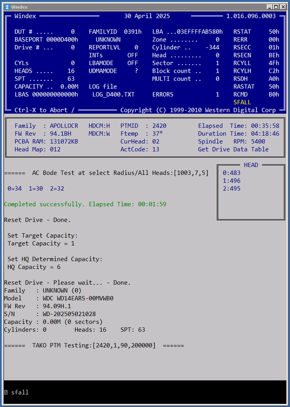

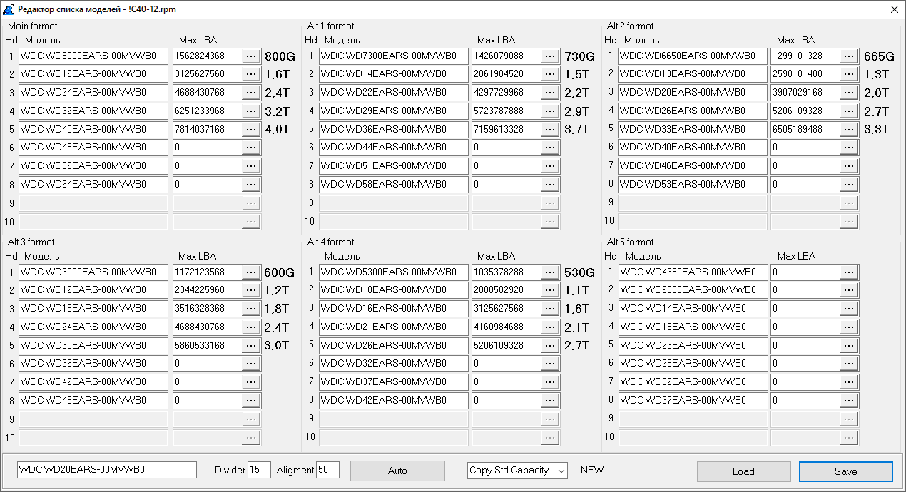

    Обнаружился тонкий момент - при работе с ApolloCR модуль С заполняемый нами должен иметь
    меньший дивайдер. Стандартные 15 слишком велики. SetTargetCapacity по ALT5 не выходит сделать.
    Ставьте 12. Спасибо Smyg1 что пояснил.
    UPD. Не факт что диск сможет выставить даже с 12. В результате ALT5 надо нули поставить по всем позициям
    Тогда удастся выставить ёмкость.
    Модуль С нужен вот такого вида соотвественно:
    V8 LOGS
    Malibu-TRAILXLB-TRESXLB-VULCNRE
    https://dropmefiles.com/lxSvX

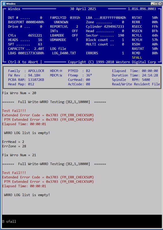

    PussWithOutBoots
    Скрипт 8.0 висит вот на этом месте
    https://pastebin.com/7gTZfJsm
    Сейчас на лабе попробую его почитать как там дела
    UPD. Почитал его в лабе - в ПЗУ ошибка модуля 4F по контрольной сумме. Остальное всё хор.
    Пофиксил. Почистил B5. Прыгнул на это же место:
    ======  Full Write-WRRO Testing:[B2,1,10000]  ======
    идёт. Продолжаем наблюдение.
