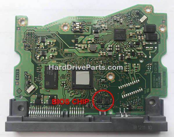

    roger9
    Приветствую всех.
    Имеется
    6 tb  wd600frYZ - 01f0db0
    плата 004-0b36131
    aka wd gold based on  Ultrastar
    то есть такой же как wd Hc310 ultrastar aka Vela-Xxxx по заводчанскому
    Диск не запускается - звенит катушка на плате и все. с другой платой чужой диск запусает мотор нормально
    Проблема с платой - при включении питания либо звенит самая большкая катушка на плате - ну прям как комар
    либо если плату помять то  дико греется крутилка
    померял катушки - емкости на плате - вроде все ок - с шимок ходит 5 и 12 вольт нормально
    но крутилка аномально греется
    вопрос такой. если не получится махнуть крутилку то как у них пересаживают платы, что надо менять
    и вопрос № 2 если взять такую же плату и данные не нужны, то как ее приживить с банкой без возможных танцев с процом и ПЗУхами
    Всего записей: 141 | Зарегистр. 14-03-2016 | Отправлено: 22:12 03-05-2025 | Исправлено: roger9, 22:44 03-05-2025
    shlang
    Левый основной. Нет смысла возиться с платой, что-то переставлять, она многослойная и если вы её "мнёте" и это дает в результате нагрев чипа, то всё может быть, переставляете два rom на другую плату и всё работает.
    Enth
    Да, действительно нужен 5С, пользуюсь ломанным WD marvel 4.1
    В Wdmarvel открываете RAM - Чтение/запись буферов, первым SOVL - записать из файла- 5C, вторым PERMOVL - записать из файла -11 .
    Всего записей: 91 | Зарегистр. 13-02-2006 | Отправлено: 00:28 04-05-2025 | Исправлено: shlang, 00:52 04-05-2025
    roger9
    Спасибо за ответ
    а можно только левую переставлять или надо 2 ромки пересаживать ?
    PS проверил. пересаживать можно только левую. работает
    Всего записей: 141 | Зарегистр. 14-03-2016 | Отправлено: 01:57 04-05-2025 | Исправлено: roger9, 04:02 24-05-2025
