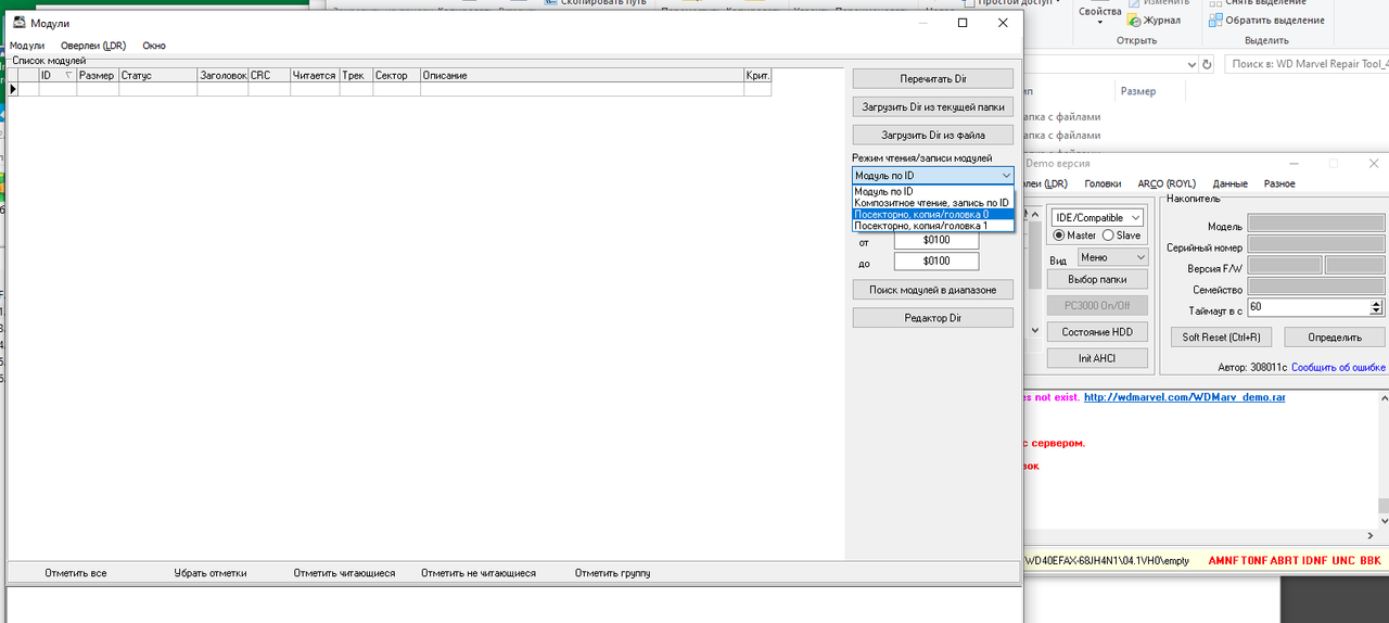

    Enth
    когда модули записываете, там справа можно прямо выбирать - посекторно копия головка 1, головка 0.
    Не нахожу такого, но сделал по своему, как умею - выбрал 6F, нажал "очистить выделенный модуль". После все перезаписал, но результат такой же - после перезагрузки все изменения пропадают.
    выложите модуль
    Сейчас сделаю
    https://fex.net/s/l1nazds
    Всего записей: 107 | Зарегистр. 01-08-2023 | Отправлено: 02:29 06-05-2025 | Исправлено: Enth, 03:10 06-05-2025
    shlang
    "Режим чтения/ записи модулей", последовательно выбираете, сначала головка 0, посекторно, и очищаете 6F, записываете правленый 21, потом выбираете головка 2 посекторно, и делаете то же. Чтобы изменения гарантированно были в обоих копиях.

    Enth
    Не нахожу такого в WD Marvel. Единственное место где можно загрузить модули "по регионам" - это "работа с виртуальным SA" - через него тоже делал - все работает только до первой перезагрузки. И к слову - если загрузить оверлеи C5 и 11 - модуль 21 появляется в оперативке - "RAM Static файлы".
    Так же пробовал менять 23-ий модуль (он же шаблон) и после этого сбрасывать смарт, работает но Power On Hours и Head Flying Hours остаются по нолям, хотя остальные параметры подтягиваются
    Всего записей: 107 | Зарегистр. 01-08-2023 | Отправлено: 10:07 06-05-2025
    shlang
    Enth
    То что он есть в памяти, после загрузки модулей, это нормально. Ещё 2Е инициализируйте, обе копии.
