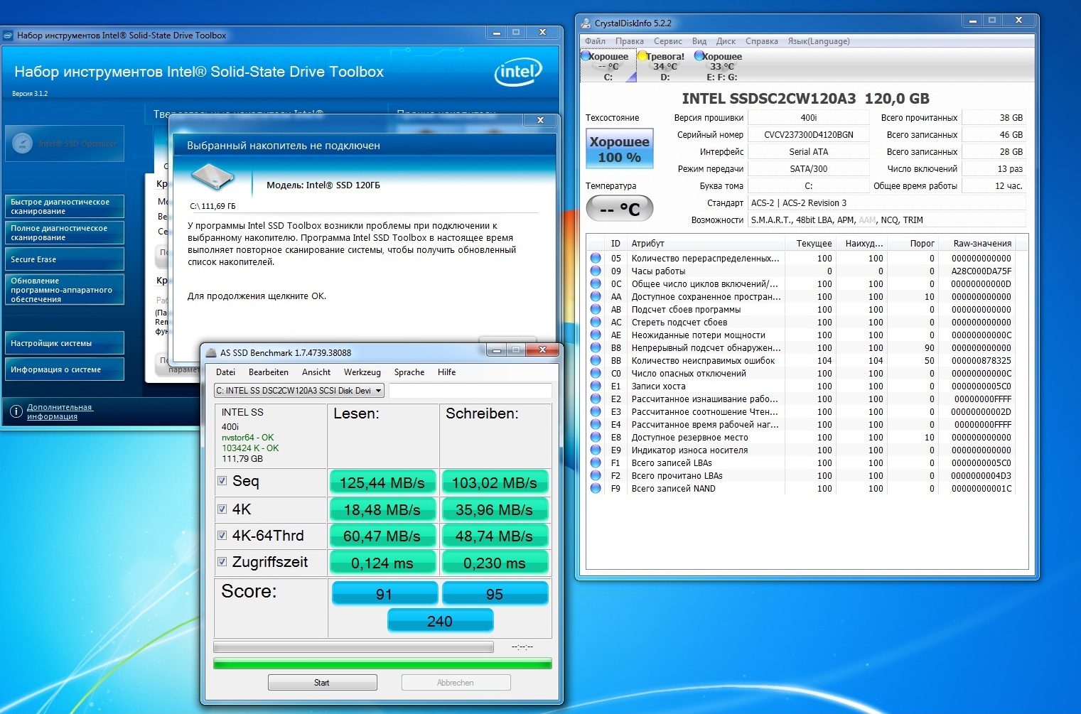

    Купил SSDSC2CW120A3K5 от intel поставил на мать NVIDIA nForce 790i SLI, чипсет NVIDIA nForce, дрова последни 15.58, windows 7х64, прошивка SSD последняя 400i Intel® серии 520. Биос на мамке последний 09.
    Поставил фирменную утилиту от Intel SSD Toolbox
    по ссылке скриншет ошибки программы и показания программы AS SSD
    http://www.photohost.ru/pictures/714782.jpg
    Что делать? В играх грузится долго.
